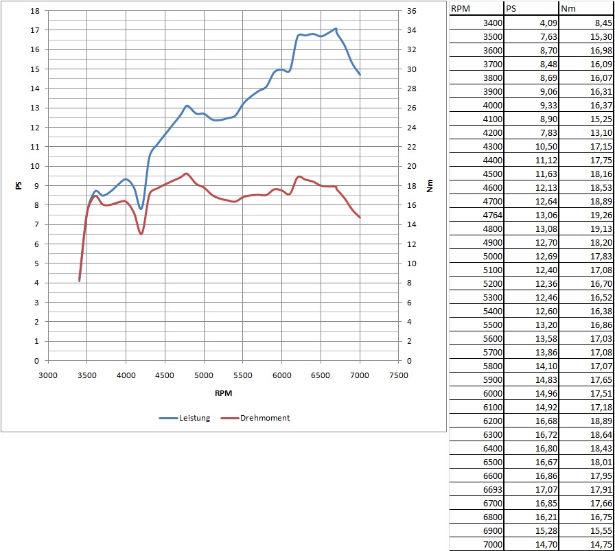

Mir hat es auf dem Weg nach Mindelheim meinen Pinasco wegen einem Ölpumpen Zahnrad mit massiven Zahnausfall zerrieben, also musste ein neuer Zylinder her und als Ersatz wurde der Alu Polini verbaut. Dieser ist komplett gesteckt, wird aktuell mit 1,5er Fudi (wegen Langhub)und Worb Malossikopf, aber original Polini Kolben gefahren und 24er Si (Malossikolben und Kodi waren zu dem Zeitpunkt noch nicht vorhanden, werden aber die Tage eingebaut).
Lange Rede kurzer Sinn. Am Samstag beim Augsburger Grill Nighter war ein Prüfstand (wenn auch ein etwas sonderbarer, da das Teil kein vernünftiges Drehmoment ausspuckte). Waren dann 17 PS bei 6700 und max Drehmoment (wieviel auch immer) bei 4800. Das "Loch" was die Einzeldaten da zwischen 5000 und 5500 zeigen ist auch beim Fahren spürbar. Mal schauen ob es dann mit Malossikoben und Kodi noch wegoptimiert werden muss. Aber ansonsten ist der gesteckte Alu Polini gut zu fahren und steht dem massiv bearbeiten Pinasco kaum was nach.
Uns eins ist auch klar. Der Alu Polini hat den Pinasco überflüssig wie einen Kropf gemacht.

Keine überströmer am gehäuse? Warum ne lhw und nix fräsen wenn der schon offen war?17ps bei echtem stecktuning is bombe.ich muss auch unbedingt auf den prüfstand.wills genau wissen.

Steht eh am Diagramm - Drehmoment wird an der Rolle gemessen bei diesem Exoten Prüfstand !
Stell das Teil mal wenn sichs ergibt auf einen Ammerschläger um Vergleichbare Ergebnisse zu erzielen.
Gerade das Drehmoment ist Interessant.

Das Drehmoment lässt sich leicht aus Leistung und Drehzahl berechnen. Besonders mit der auf dem Diagramm schon vorhandenen Tabelle sollte das ganze kein Problem sein.

ja, am Rad gemessen.
Motorleistung an der Welle (siehe Tabelle) war sogar 19,56 PS. :wacko:
  Am 22.8.2011 um 12:25 schrieb Brosi:
Theorie und Praxis sind aber immer 2 paar Schuhe.
Ist das so? :wacko: Wird nicht eigentlich in der Praxis das Drehmoment + Drehzahl vom Prüfstand gemessen und nach der gültigen Theorie die Leistung errechnet?
So, Bitteschön:

@brosi :wacko::laugh: Danke für die Grafik. damit lässt es sich sich später besser vergleichen wenn der zum Kopf passende Kolben und die Kodi verbaut ist.
Wenn ich mir die Kurven jetzt so im verständlichen Format anschaue, ist das Loch doch ziemlich ausgeprägt. Stellt sich mir echt die Frage woher?
@weiky. Überströmer waren bzw. sind für den Pinasco gemacht, doch die passen nicht wirklich zum unbearbeiteten Polini
