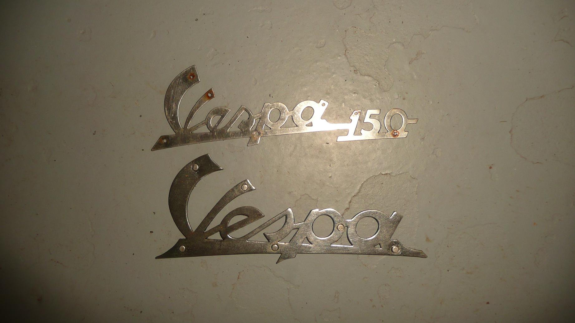

Schriftzug gehört der folgende auf die GS3 Augsburg
oben der Nachbau von Peter Witzel
unten original
post-22341-000661700 1315347501_thumb.jp
post-22341-058370100 1315347507_thumb.jp

über den scriftzug bin ic auc scon gestoßen. der siet ect super aus. den brauce ich auch noch. aber bis ich den ans beinschild kleben kann das dauert noch was :wacko:
