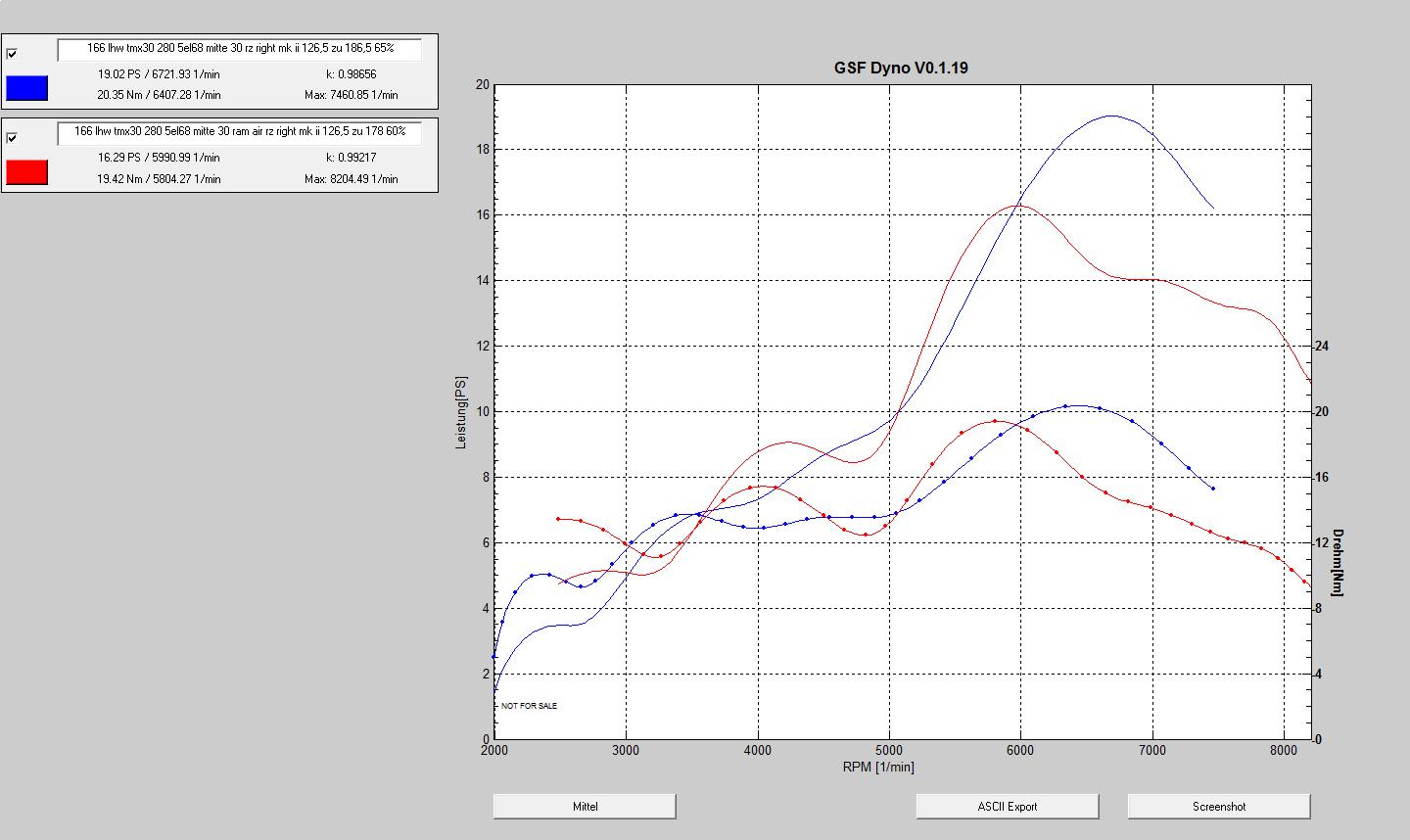

rot unbearbeitet, blau auslass erhöt und verbreitert
