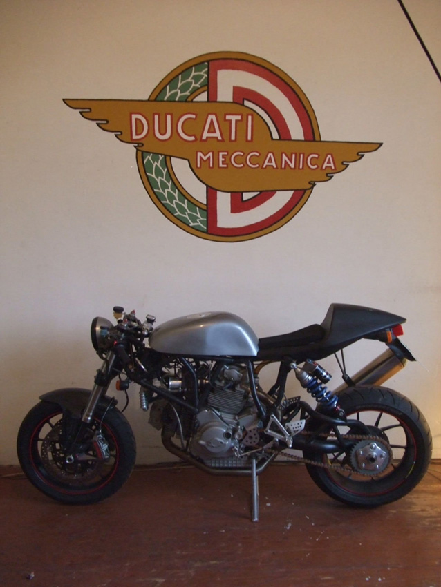

also zwei Fotos noch, die sind auch wohl bekannt aus dem Motorrad Topic
im bla bla Bereich, einmal von 1988 die Flathead mit der 125er Popolino,
und danach mein letzter Eigenbau aus ich glaube 2008.
rock and roll. :wacko:
