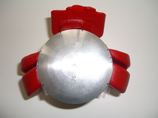

@lambrettaman: Kannst du von dem Abguss vom RB mal ein Foto machen wo man die seltsame Form des einen Nebenüberströmers besser sieht? Oder ist das wiederum nur bei 225er so?
Gruß, jan
Bearbeitet von jannek
Gruß, jan
bei meinem 25er sind beide Nebenströmer relativ gleich. Kann da auch keine Beule zum Stehbolzen hin entdecken...
Die ist beim einem 20er auch nicht da. Allerdings ist der eine Boostport strange. Sieht hier aber auch nicht so schlimm aus. Danke an Lambrettamann. Das ist ziemlich hilfreich.
und was ist dein fazit?
Genau der kleinere.
Mein Fazit: So wie ich das bei meinem TS1 und bei den RBs von Lambrettamann und mir (wobei das eine halt eine 20er, das andere ein 25er ist) sehe spült der RB mehr in Kolbenmitte und nutzt halt die Boostports, zumindest den flach einspülenden, um den Querschnitt der Überströmer größer zu kriegen. Der TS1 spült eher Richtung Boostport und der Boostport ist auch tatsächlich ein Boostport, und kein verkappter Überströmer. Die Geschichte mit den Boostports, die eher flach einströmen und sich dann mit den Spülströmern der Haupt- und Nebenüberströmer vergleichsweise Zentral auf dem Kolben treffen und sich dort aneinander (statt an der Zylinderwand) aufzurichten finde ich scheiße. Das hat die NSR400, und das war dort Mist, und das hat ein M1L, und da isses meiner Meinung nach auch Mist. Das heißt nicht, dass das so in der Form nicht doch ganz gut laufen kann. Für das Drehzahlniveau eines Lambrettamotors tut's meiner Meinung nach nicht Not. Will sagen: Von der Idee halte ich die TS1 Überströmer das angestrebte Drehzahlniveau für besser. Mehr Fläche braucht's mit einem ordentlichen Auspuff (also kein 80er Jahre Zeug aus England) eigentlich nicht. Der RB hat 'nen Tick mehr Fläche, dafür aber ein blöderes, eigentlich eher drehzahllastigeres Spülbild. Den schickeren Einlass hat er allemal. Über den Auslass kann man, meiner Meinung nach, streiten. Ich hab' nur den RB20 da und kann's von daher nicht wirklich bewerten. Von dem, was da an Platz ist zwischen den Stehbolzen macht mich ein dreiteiliger Auslass aber eher nicht glücklich. Bei mir liegen beide im Regal, das können anscheinend beide gleich gut.

Seltsam eigentlich. Hast du eine Ahnung, wie das kommt?
Gibt´s vllt doch 3erlei Gußformen?
Bearbeitet von Brosi
Also hat man bei RB entweder nen Hilfs-Nebenüberströmer bei den Boostports oder den seltsamen Nebenüberströmer... Kann das irgendwas mit Verwirbelung zu tun haben? Bin ich mit meiner Vorstellung von ner sauberen Umkehrspülung komplett veraltet?
Kann mir (beim RB22) kaum vorstellen, dass man sich da das symmetrische Spülbild verhunzt wenn eigentlich vom Bauraum keine Notwendigkeit besteht...
Und/oder:
RB20: normale NÜS, keinen Hilfs-NÜS-BP
RB22: seltsame NÜS, Hilfs-NÜS-BP
RB25: normale NÜS, Hilfs-NÜS-BP
Und/oder:
Mein 20er hat den Krüppelboostport.
Würde mich auch interessieren die fazit im hand zur die berechnungen. Seitenwinkel von RB statt TS1 und die ganze bericht von effektiver fläche bis berechnete TA. Sonst sollte das eine sehr nutzbahres topic sein, und nicht nur ein tick hier und dier und besser oder schlechter als subjektiv gennant. Ware doch nicht schlecht gemeint.
Anschauen die abgüsse von Lambrettaman sieht das genau das die mittelline der hauptüberströmer ganz zum der mitten der kolben liegt, und die nebenüberströmer von RB verschiedent sich zum TS1 aber minimal von die winkel sonst ein par mm in die breite. so das wäre eine ganz guter ansatz nur sich die ausgelegte querschnitte zum vergleichen. würde mich mal sehen das es ca 200 mm2 mehr gesamtüberstromfläche von die RB20 als die TS1 haben. Wenn ich micht nicht falsch erinnere liegt die effektiver einlassquerschnitt für die RB20 ~ D=40mm, sonst hatte die mitgelieferte membrane deutlich schlechter querschnitt und sonst eigenfrekvenz.
wollte gern sehen welcher zahlen sie kommt von, sonst ware das auch ne gesamtintresse davon.

Genau der kleinere.Mein Fazit: So wie ich das bei meinem TS1 und bei den RBs von Lambrettamann und mir (wobei das eine halt eine 20er, das andere ein 25er ist) sehe spült der RB mehr in Kolbenmitte und nutzt halt die Boostports, zumindest den flach einspülenden, um den Querschnitt der Überströmer größer zu kriegen. Der TS1 spült eher Richtung Boostport und der Boostport ist auch tatsächlich ein Boostport, und kein verkappter Überströmer. Die Geschichte mit den Boostports, die eher flach einströmen und sich dann mit den Spülströmern der Haupt- und Nebenüberströmer vergleichsweise Zentral auf dem Kolben treffen und sich dort aneinander (statt an der Zylinderwand) aufzurichten finde ich scheiße. Das hat die NSR400, und das war dort Mist, und das hat ein M1L, und da isses meiner Meinung nach auch Mist. Das heißt nicht, dass das so in der Form nicht doch ganz gut laufen kann. Für das Drehzahlniveau eines Lambrettamotors tut's meiner Meinung nach nicht Not. Will sagen: Von der Idee halte ich die TS1 Überströmer das angestrebte Drehzahlniveau für besser. Mehr Fläche braucht's mit einem ordentlichen Auspuff (also kein 80er Jahre Zeug aus England) eigentlich nicht. Der RB hat 'nen Tick mehr Fläche, dafür aber ein blöderes, eigentlich eher drehzahllastigeres Spülbild. Den schickeren Einlass hat er allemal. Über den Auslass kann man, meiner Meinung nach, streiten. Ich hab' nur den RB20 da und kann's von daher nicht wirklich bewerten. Von dem, was da an Platz ist zwischen den Stehbolzen macht mich ein dreiteiliger Auslass aber eher nicht glücklich. Bei mir liegen beide im Regal, das können anscheinend beide gleich gut.@Gravi:Hartz IV?
OK. Verwechslungsgeschichte meinerseits. Also:
RB20: normale NÜS, Hilfs-NÜS-BP, Auslass einteilig
RB22: seltsame NÜS, keinen Hilfs-NÜS-BP, Auslass dreiteilig
RB25: normale NÜS, Hilfs-NÜS-BP, Auslass dreiteilig
Und damit trifft jannek´s Aussage natürlich doch zu:
Was mit seiner Theorie zum Sinn des ganzen ist? Keine Ahnung. Kann mir das ganze eigentlich auch nicht erklären.
