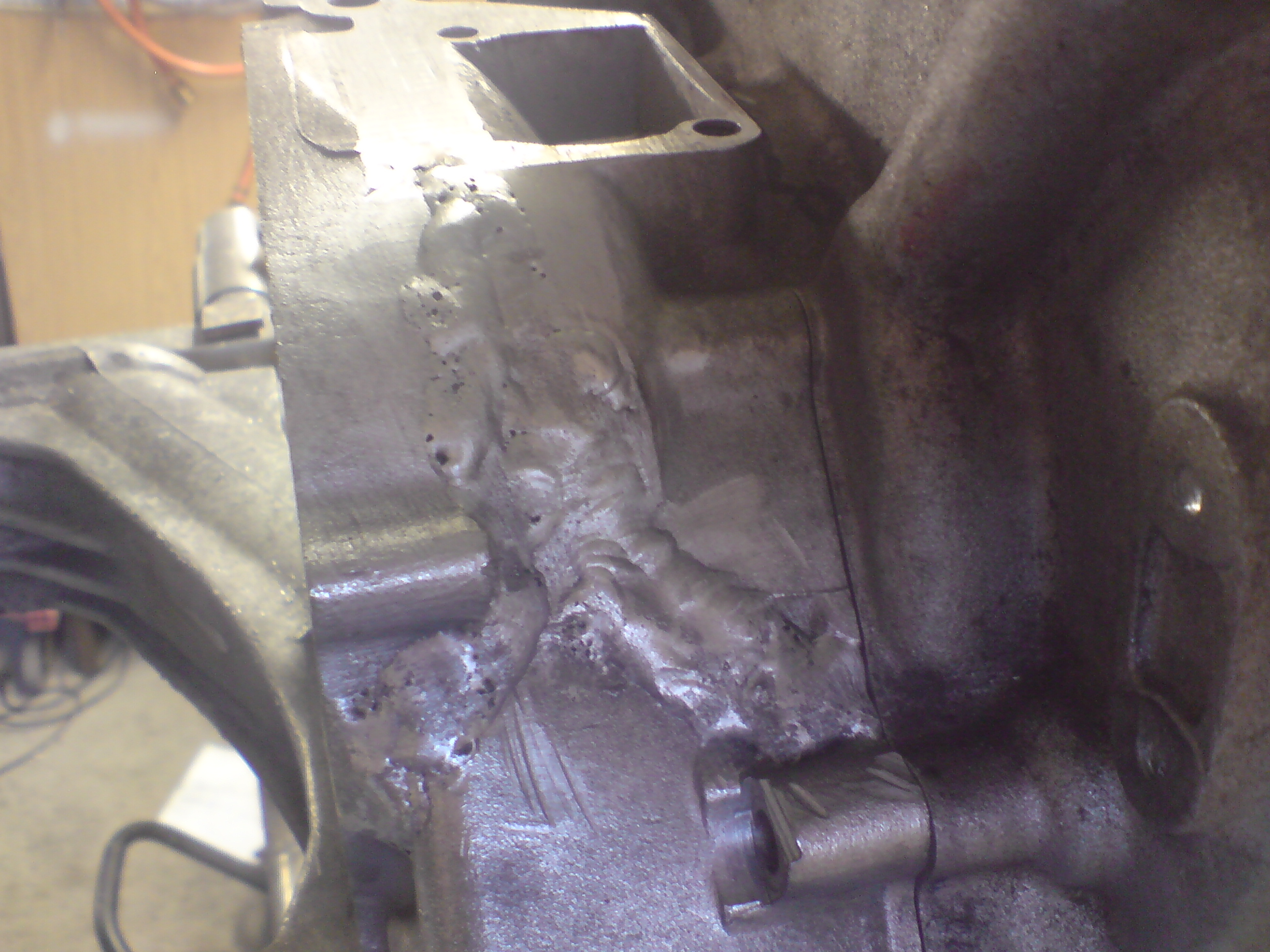

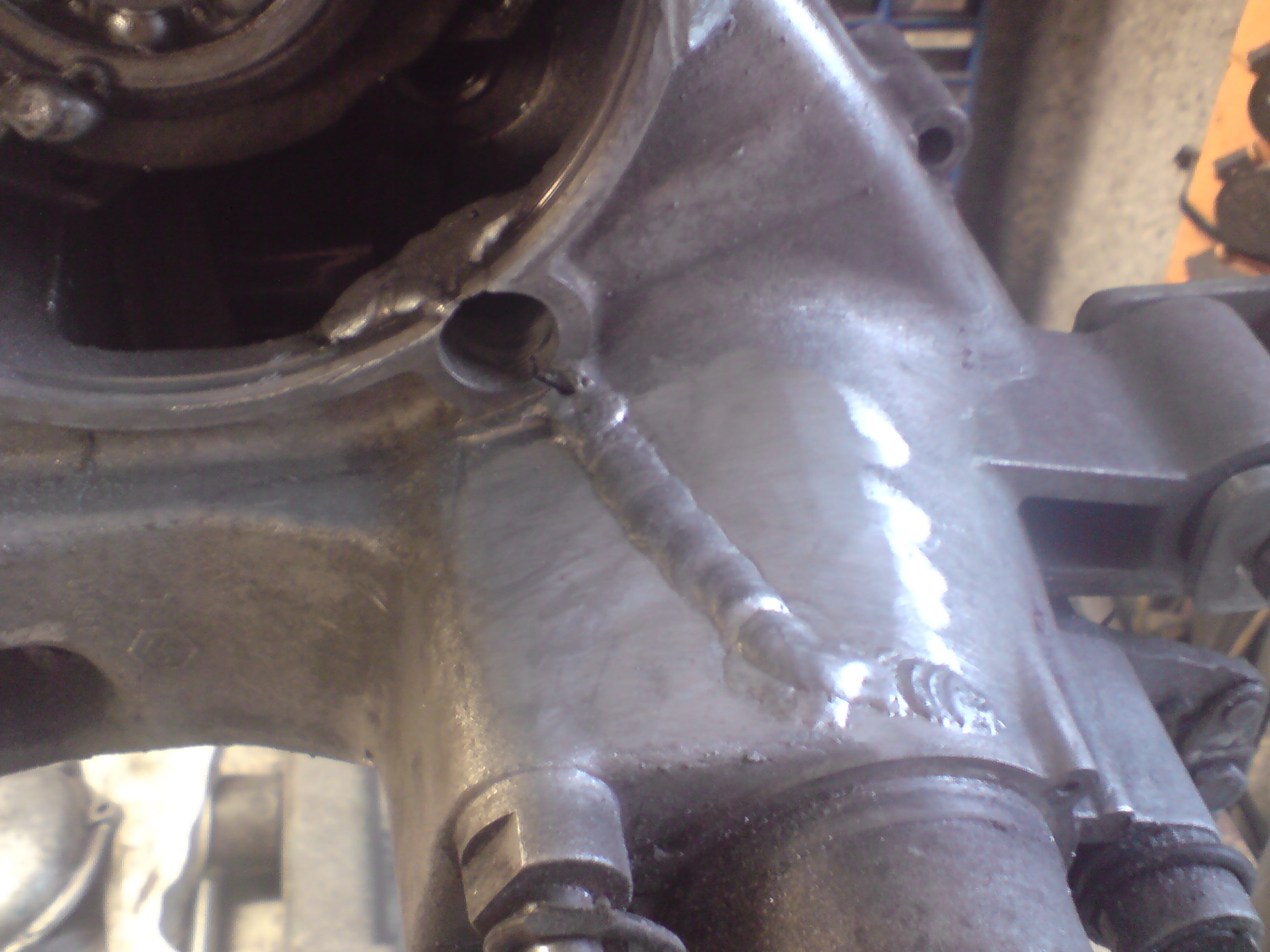

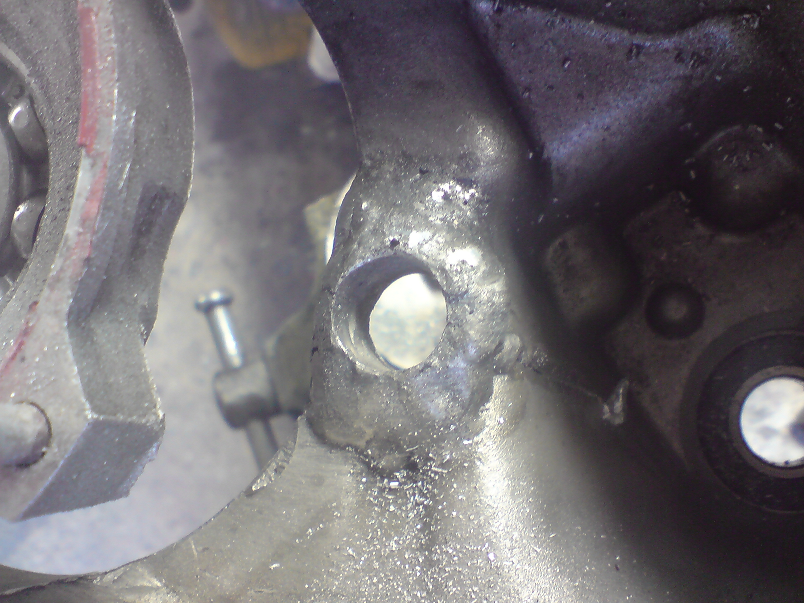

mottin86 Geschrieben 26. Juli 2011 Autor Teilen Geschrieben 26. Juli 2011 (bearbeitet) @ offi jo echt dreck aber is nich beim dive gewesen! bin danach noch n paar tage rumgejuckelt und alles war knorke!@pien kurze dichtfläche is natürlich bei der 6 klappen membran hoddel da muss ich schön viel mit kaltmetall rumpanschen ich hab den block jetzt mal geschweißt und freitag dreht mir n kumpel mal ne messingbuchse! ich klopp das teil einfach nochmal rein nachdems ne nacht im ofen war und wenns dann wieder reist kann ichs immernoch an die wand werfen und mir den neuen block parat machen!ich befürchte aber echt, dass wird bei hoher leistung einfach öfter mal passieren wenn giuseppe und luigi inner gießerei damals mal keinen bock hatten und ich dann immer genau die blöcke erwische!edit erinnert mich dran, dat ihr dat fiese gebrutzel vielleicht mal sehen wollt! hatte keine lust mehr muss natürlich den NW Sitz noch nacharbeiten (planfräsen) und ne anlaufscheibe draufsetzen! war jetzt ne stunde werk! wenn es hält top! wenn nicht: erfahrung fürs studium und das spätere leben gußblöcke aus italien schweißen geht nicht ich habe auf jedenfall festgestellt, dass das zeug sehr inhomogen ist! sieht man auch an den lunkern hinten am block! Unten an der A-welle ließ es sich einwandfrei schweißen, hinterm ansauger warf das zeug echt nur blasen! absolut gleiche V-Naht vorbereitung mit alkohol gewaschen und mit druckluft ausgeblasen! trotz höchster düsenreinigung ging das nicht schöner! hab die naht sogar einmal komplett mit der flex rausgetrennt bis ins volle material, trotzdem keine bessere naht machbar! billiger mist Bearbeitet 26. Juli 2011 von mottin86 Link zu diesem Kommentar Auf anderen Seiten teilen Mehr Optionen zum Teilen...
freibier Geschrieben 26. Juli 2011 Teilen Geschrieben 26. Juli 2011 Ömpf... Das gibt so keinen... Hättest du mal angerufen, hätte es die Schweißwurst in gescheit gegeben und so, dass es hält Link zu diesem Kommentar Auf anderen Seiten teilen Mehr Optionen zum Teilen...
mottin86 Geschrieben 26. Juli 2011 Autor Teilen Geschrieben 26. Juli 2011 (bearbeitet) woher soll ich denn wissen, dass du mit Alu schweißen um kanns Werde ich mir für den nächsten gerissenen Block vormerken! Das hinten drauf sieht schlechter aus als es hält... watn satz das war erst ne anständig aussehende naht allerdings mit recht vielen Lunkern! Beim versuch die weg zu bekommen hab ichs dann leider optisch vermurkst und die Lunker sind trotzdem noch da ich wette da hat einer in die schmelze gepisst beim gießen Bearbeitet 26. Juli 2011 von mottin86 Link zu diesem Kommentar Auf anderen Seiten teilen Mehr Optionen zum Teilen...

T5Pien Geschrieben 26. Juli 2011 Teilen Geschrieben 26. Juli 2011 erfahrung fürs studium und das spätere leben gußblöcke aus italien schweißen geht nicht nö, das würde ich so nicht stehen lassen - ich bin zwar kein freund mehr von der überflüssigen auftragschweisserer an 200 ´er blöcken, aber ich hab da auch schon ne menge blöck gesehen, die ordentlich geschweißt worden sind und auch halten Link zu diesem Kommentar Auf anderen Seiten teilen Mehr Optionen zum Teilen...
