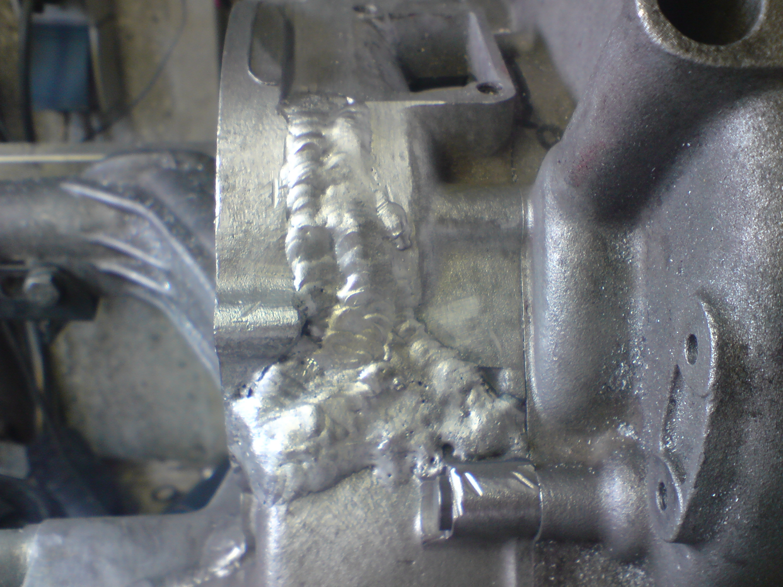

wieso der nen dickeren hebel als der originale haben soll ist mir noch unklar. was wohl passiert is, dass er die zugkraft besser abstützt durch breiteren latsch und es somit mehr verspannungen im getriebe gibt weil der schlupf geringer ist.
ich lese aber aus deinem betrag auch, dass du eher der ansicht bist, dass es nicht mim schweißen am einlass zusammenhängt sondern der riss an der NW beginnt.
Ich hab leider in Werkstoffkunde über Alu nur nen recht kleinen Abriss bekommen und dat is schon ewig her aber Alu Felgen sind doch aus nem ähnlichen Zeug! Ich will darauf hinaus, dass die zb auch nach Umformen (zb bei höhenschlägen) Wärmebehandelt werden. Ich bin leider kein Metallurge daher weiß ich nicht wie das da ist. Im Prinzip ist das homogenisieren ja die neubildung des Gitters durch Kristallgefüge neubildung. Wenn Alu Guss so ein verhalten garnicht aufweist, kann ich mir den Ofen natürlich sparen!
Die Hebelvergrösserung durch den Breitreifenspurversatz nach links meine ich.
Zu Aluminiumlegierungen: http://de.wikipedia.org/wiki/Aluminiumlegierung, sorry wegen der AlSi-Aussage, aber aus was für einer Legierung so ein Block jetzt ist weiß immer noch keiner. Es gibt auch noch Unterschiede zwischen spannungsarm "glühen" und Wärmebehandeln... aber das ist bei mir jetzt auch schon 20 Jahre her, daß ich da einigermaßen fit war...
mit sicherheit leider nicht, da wird lieber teurer überflüssiger schnickschnack gekauf, statt mal 100 euro in 2 halbwegs passable drehmomentschlüssel zu investieren, aber das würde gerade an der stelle richtig viel dazu beitragen, dass die von dir beschriebene problematik etwas seltener auftritt.
Da geb ich dir absolut recht!!!! Hab Drehmos von 5 bis 200nm.Würde ich jedem empfehlen :wacko:
hab das hinten nochmal was verändert, ich werfe mal "panzern" in den raum :laugh: ! nicht schön aber ohne lunker! garnicht so leicht ein rissmuster was wie ein autobahnkreuz verläuft anständig zu schweißen, ach und um euch schandmäulern gleich vorzubeugen: beim schweißen war der deckel drin! sonst würde er vermutlich nie mehr reinpassen :wacko:

ich hab auch schon die gripzange drauf ;)
ich weiß eventuell was auch zum riss beigetragen hat! ich bin über ne fiese fräskannte gedonnert im regen weil ich das schild nicht gesehen hab! hat ordentlich gerumpelt! möglicherweise hat das den ersten anris verursacht und der nächste block hält länger.

heut 20 km abgerissen und ausser durchrutschender kupplung obenrum keine fehler :laugh: achja und eine backe is abgefallen weil haltenippel abgerissen... ohne schweißgerät wär ich echt verloren! was man vorn anschweist fällt hinten wieder ab!
