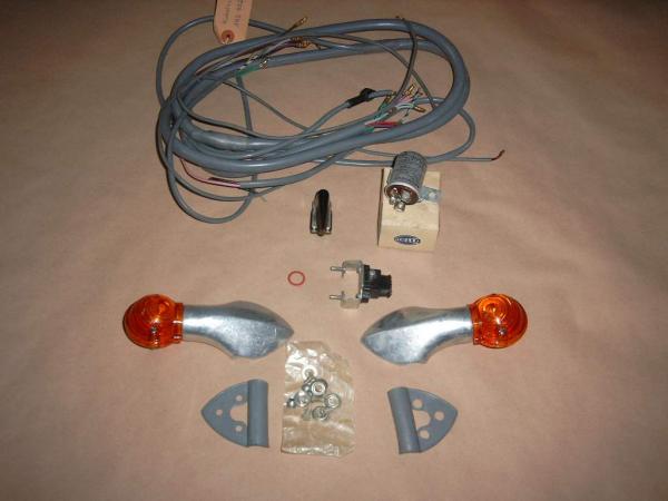

LI 150 2. Serie deutsches Modell:
Hat jemand ein Photo des originalen Blinkerschalters oben auf der Lampe?
Oder gar einen originalen abzugeben?
Dank vorab.
Der Schalter, den du brauchst ist nicht dabei.
Schau mal bei der Heinkel IG, die haben den wohl.
Das ist der NOS-Nachrüstsatz für "zu früh" ausgelieferte S2 Maschinen. Der Schalter ist in der Mitte:
(@King LUI: das sind die korrekten Gläser)
Nebenbei...natürlich sind sowohl die Aluarme für die Blinker als auch deren Dichtungen für links und rechts unterschiedlich...
Und so sah das im E-Teilebuch aus (da erkennt man auch die Schalterbauform deutlich):
