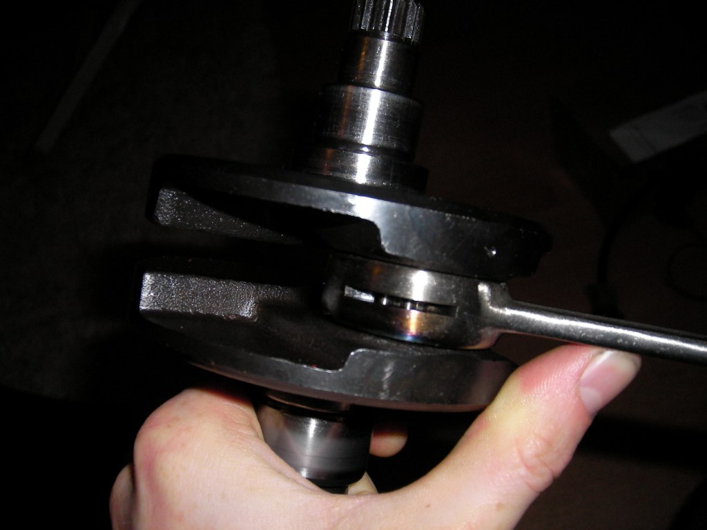

Ist das untere orig.Pleuellager von der 60èr Mec Welle i.O.
oder sollte man gegen ein besseres tauschen ?
(TS1/25PS)
THX
Die 60er MEC ohne Anlaufscheiben? sah bei mir schnell so aus: post-349-1216803916_thumb.jpg
