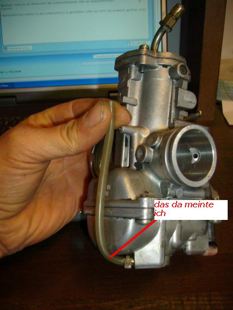

wenn mein mikuni 24 tm nach dem fahren (im stand, steht ne zeit) leicht aus dem überlaufröhrchen sabbert - passt der schwimmerstand nicht?
benzinhahn ist natürlich zu.
mach doch mal ein transparentes Schläuchelchen drauf und binde es seitlich am Vergaser nach oben an, dann siehst du wie der Stand ist und es sabbbert dir das Floorboard nicht voll.

@LN: gummis fit, mikuni sowohl als auch gerade montiert.
@herbert: röhrchen ist schon dran, allerdings nach unten. ich binds mal rauf und gucke wie viel drin steht.

[...] meinste am ablassventil der schwimmerkammer oder am überlaufröhrchen?
Ich würde beides machen. Füllstand siehst Du aber nur bei ersterem. Wobei ich denke, daß das nur zeigt, ob die Kammer überläuft, was sie ja offensichtlich schon tut. Zur Überprüfung der Einstellung mußt Du die Schwimmerlage (Vergaser "kopfüber") bezogen auf die Ventilöffnung kontrollieren. Am Referenzpunkt sollen es beim TM24 21mm sein, nicht 20 wie im Bild.
@herbert: meinste am ablassventil der schwimmerkammer oder am überlaufröhrchen?
Überlaufröhrchen meinte ich,das Ablassventil ist ja geschloßen sofern es nicht zum entleeren geöffnet wird.
