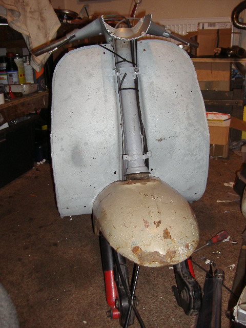

madmaex08 Geschrieben 16. Dezember 2008 Teilen Geschrieben 16. Dezember 2008 (bearbeitet) dringende wichtige frage (sticky konnte bzw. wollte nicht helfen):ich wollte gestern mal schnell meinem übrigen rahmen eine gabel spendieren und bin kläglich gescheitert. im genauen handelt es sich um einen frühen S2 rahmen (mit chromring). die gabel ist ein NOS lince teil. allerdings schaut das gewinde der gabel nicht weit genug heraus um die kontermutter noch anzusetzen. bisher war mir nur der längenunterschied von DL zum rest bekannt. es gibt doch keine unterschiedlichen gabeln für mit bzw. ohne chromring, oder? kann mir nur vorstellen daß die lince gabeln, da ja alle fix ohne chromring, etwas weniger gewinde drauf haben als die italiener. 1. kann das wer bestätigen bzw. nachmessen wie lange die li/sx gabel ist und wie lang das gewinde? hab leider nur noch eine lince und eine DL gabel rumliegen, alles andere ist eingebaut.2. wie lös ich das jetzt? geht zb das: chromring samt dazupassender lagerschale raus, dickere lagerschale rein (dadurch um den chromring tiefer angesetzte lagerschale?) und den chromringlenker halt ohne ring fahren? was mir prinzipiell vollkommen wurscht wäre, da das moped eh nie legal auf die strasse kommt, sprich es geht mir nicht um die optik.HILFE! Bearbeitet 16. Dezember 2008 von madmaex08 Link zu diesem Kommentar Auf anderen Seiten teilen Mehr Optionen zum Teilen...
Lambrookee Geschrieben 16. Dezember 2008 Teilen Geschrieben 16. Dezember 2008 schon vherrgayssen? dazu nimmt manne DL Gaybel- sieht dann so aus:ich mess trotzdem glei mal ne Ligabelle. Link zu diesem Kommentar Auf anderen Seiten teilen Mehr Optionen zum Teilen...
madmaex08 Geschrieben 16. Dezember 2008 Teilen Geschrieben 16. Dezember 2008 danke aber kannst dir sparen, hab gerade Li S1 daten gemessen bekommen:gewinde ist 2,9 cm und das reststück wo der kopf raufgsetzt wird nochmal 2,5cm drüberzwischen unterer lagerschale und gewindeanfang sinds 41,1cmdas werd ich zmittag dann gleich mal nachmessen bei der lince. Link zu diesem Kommentar Auf anderen Seiten teilen Mehr Optionen zum Teilen...
menke Geschrieben 16. Dezember 2008 Teilen Geschrieben 16. Dezember 2008 (bearbeitet) sticky weiss eben auch nicht alles...lince = rahmenrohr wie ohne cockring, aber lenker für cockring (also flacher als der lenker für ohne cockring). die höhe des cockrings ist also die differenz, die die lince-gabel kürzer ist als eine LI/SX-gabel. es gibt also 3 gabellängen bei 1-3 serie: li, lince und gp.du hast demnach 2 möglichkeiten: 1. cockring entfernen, lagersitz von sx/li4/gp einbauen.2. lince-gabel verlängern.ich will 1. demnächst an meiner renniste ausprobieren. wäre also über deinen erfahrungsbericht dankbar, wenn du diesen weg einschlägst. Bearbeitet 16. Dezember 2008 von menke Link zu diesem Kommentar Auf anderen Seiten teilen Mehr Optionen zum Teilen...
madmaex08 Geschrieben 16. Dezember 2008 Teilen Geschrieben 16. Dezember 2008 (bearbeitet) ha! ich wußte doch daß weiß hier wer. danke lieber hr. menke habs eh grad selber auch noch mal nachgemessen: die lince gabel ist von den abmessungen von lager unten bis gewinde und von gewinde bis gabel oberkante gleich lang wie das LI derivat. aber das gewinde ist genau um die 5mm die der ring hoch ist niedriger. also exaktaMENKE die gabel wird sicherlich nicht verändert, die bleibt original. also, ich nehme auch das tor nummer 1. lagersitz liegt eh schon bereit. jetzt muß ich mir nur noch eine passende stange/rohr besorgen zum rausschlagen. angenehmer nebeneffekt ist dann daß mein chromringlenker passen sollte; fein.frage beantwortet, vielen dank. nächster Bearbeitet 16. Dezember 2008 von madmaex08 Link zu diesem Kommentar Auf anderen Seiten teilen Mehr Optionen zum Teilen...

vespa1954 Geschrieben 17. Dezember 2008 Teilen Geschrieben 17. Dezember 2008 hab auch eine fragehabe einen lambretta serie3 rahmen ohne chromring und ein lince beinschildwelche kaskade passt da? hab schon eine li3 kaskade für chromring probiertsteht aber im oberen drittel 5mm vom beinschild ab.thanks Link zu diesem Kommentar Auf anderen Seiten teilen Mehr Optionen zum Teilen...

madmaex08 Geschrieben 17. Dezember 2008 Teilen Geschrieben 17. Dezember 2008 sticky weiss eben auch nicht alles...lince = rahmenrohr wie ohne cockring, aber lenker für cockring (also flacher als der lenker für ohne cockring). die höhe des cockrings ist also die differenz, die die lince-gabel kürzer ist als eine LI/SX-gabel. es gibt also 3 gabellängen bei 1-3 serie: li, lince und gp.du hast demnach 2 möglichkeiten: 1. cockring entfernen, lagersitz von sx/li4/gp einbauen.2. lince-gabel verlängern.ich will 1. demnächst an meiner renniste ausprobieren. wäre also über deinen erfahrungsbericht dankbar, wenn du diesen weg einschlägst.schon erledigt. gabelrohr erstmal schön heiss gemacht und dann den schmarrn von unten rausgeschlagen. geht sehr gut mit 2 stk. 1/2 zoll verlängerungen und einer 24er nuss. oben dann noch den obligaten schraubendreher auf der seite reingeklemmt, dann funzt das. cockring und lagerschale nur lagerschale die dickeund so schaut das dann aus wenn man an einen S2 rahmen eine lince gabel und einen SX drop montiert Link zu diesem Kommentar Auf anderen Seiten teilen Mehr Optionen zum Teilen...
