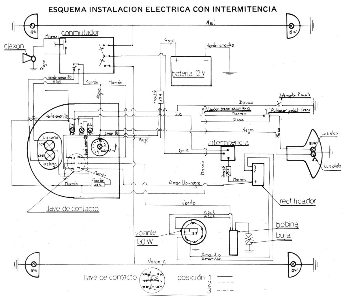

Wenn ich ne Lince mit 3 poligem Regler auf Ducati Zündung umrüsten will, was muss ich dann alles umstricken? Der Motoplat Regler wird wohl kaum die selbe Beschaltung haben wie der 3 Polige Ducati, oder?
Reichts die Dinger zu tauschen?
Lince mit 3-pol. Regler und Batterie: In den Regler gehen 2 x gelb (Wechselstrom) von der Grundplatte rein, 1 x Gleichstrom (ca. 13 V / 14 A) kommt wieder raus, lädt die Batterie bzw. versorgt alles mit Gleichstrom.
M.E. gibt´s zwei grundsätzliche Wege mit ner Dukatenzündung:
1) 3-pol. Regler => Alles auf Wechselstrom (mit Vespa-Hupengleichrichter und Vespa-Wechselstrom-Blinkrelais) ohne Batterie
2) 5-pol. Regler => Batterie für Hupe+Blinker, Licht mit Wechselstrom.
In beiden Fällen wirst Du um Änderung der Lince-Verkabelung nicht umhin kommen.
Wie hat´s denn der Werner Amort mit der Vario-Zündung in der Lince gelöst?
ich würde einen malaguti regler verbauen...
dann den bisherigen Gleichstromkreis auf den Batterieausgang vom Regler hängen
und einen zusätzlichen Kabel vom Wechselstromausgang zum Zündschloss legen
dann hängt das Licht auf potentem Wechselstrom und der Rest funktioniert wie bisher mit Gleischspannung
so habe ich das bei meiner Vari gemacht
derda
http://cgi.ebay.de/Regler-12V-20A-Malaguti...%3A1|240%3A1318
müsste eigentlich passen
http://www.motelek.net/schema/spannung/malaguti.png
dann den Gelben von der Lima auf Ladeanker-Eingang und Lichtanker anschließen
Masse auf Masse, klar
den bisherigen Gleichstromkreislauf, also das Kabel vom orginalen Kabelbaum welches an den orginalen Regler hing an Akku+ ausgang
und die neue Litze von Lichtanker zum Zündschloss, wo dort anschließen dass müsste ich dir raussuchen hab das aufm Mac zuhause gespeichert
so hats dann auch den vorteil dass das Licht immer funktioniert egal ob die Batterie grad leer oder kaputt ist
Bearbeitet von Werner Amort
Ja, bitte such´s mal raus und stell´s hier rein.
hab mir jetzt den schaltplan angeschaut
müsste anschluss 4 sein
also den orginalen Kabel vom Zündschloss trennen, und neue Litze von anschluss Lichtanker zu Anschluss4 Zündschloss legen
dann passts
Klingt schlüssig. Danke :-D
