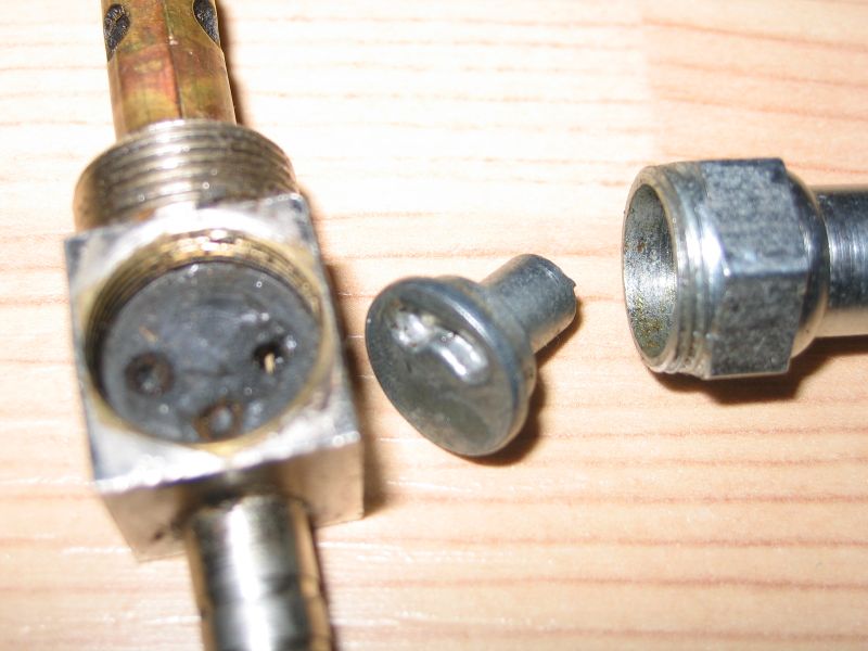

edith schiebt noch ne zweite frage hinterher: die dichtung im benzinhahn (mit den löchern) gibt's die einzeln zu kaufen, oder kann ich mir die irgendwie selber machen o.ä.?!?!

Den Hahn möchtest du jetzt aber nicht ernsthaft für den 230er verwenden, oder? Die Dichtung gibts meines Wissens nicht einzeln, habe sie jedoch schon mal aus Viton neu gemacht, Kork geht notfalls auch (Weinkorken auf Brotschneidemaschine auf Dicke bringen, innere Löcher rein, dann außenrum abschneiden). In den Oldtimer Praxis ist aktuell ein Benzinhahn Restaurationsartikel.
Ansonsten: fürs FAHRzeug Fastflow benutzen.
nein, das war nur als beispiel, der eigentliche is im tank...
Egal ob mit oder neuem Gummi - geht da genug durch? Ich würde einen Fastflow-Hahn einbauen.

Edith: Diese nOI!modischen Wein-Kuststoffkorken passen da sehr fein.

Beim Preis von 12,50 EUR und auf der CS sogar ohne Porto erhältlich (z. B. LTH-Marco antriggern!) würde ich einen Schnellflußhahn einbauen.

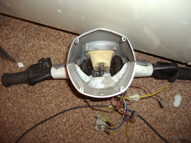

welche lenkkopfabdeckung passt denn auf eine 84er lince 150 drauf und gibts irgendwo noch wen der so was hat? mir kommt der kopf irgendwie 6-eckig vor. passt da auch special/SX? bzw. kann ich das ja eh selber probieren. suche nämlich noch genau so ein teil für meine lince. will das mopperl komplettieren und dann meinem vater statt seinem kippelmoped untern allerwertesten schieben.
