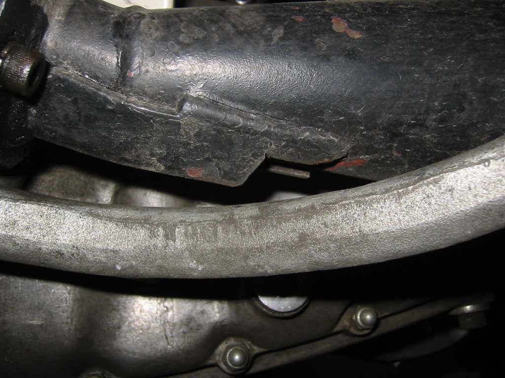

hab mal wieder ne frage : Hab gestern nen PM25 verbaut .
Nun haut aber der Kickstarter dagegen.
Verschieben kann man ihn net mehr (den Auspuff).
Gibt es da andere Gummis oder hat da jemand einen Tip?
Danke
Gruss Markus
Manchmal muß man am PM etwas von diesem Verstärkungswinkel für die Flaschplatte wegsägen. damit der Kicker nicht dagegen schlägt.
