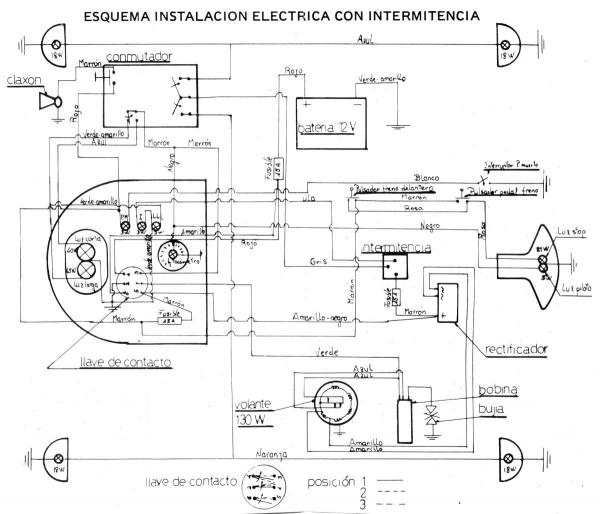

nop Geschrieben 16. März 2009 Teilen Geschrieben 16. März 2009 Sehr fein Herr Nop. und, stimmt das so mit dem zusammenzwirbeln? wenn ja, dann mach ich ihn ordentlich.hat wer nen original-lince-plan? dann muß ich net bei 0 anfangen.... Link zu diesem Kommentar Auf anderen Seiten teilen Mehr Optionen zum Teilen...
Lacknase Geschrieben 16. März 2009 Teilen Geschrieben 16. März 2009 Unschön, aber stimmt. Link zu diesem Kommentar Auf anderen Seiten teilen Mehr Optionen zum Teilen...
nop Geschrieben 16. März 2009 Teilen Geschrieben 16. März 2009 meinz unschön oder "defective by design"TM? Link zu diesem Kommentar Auf anderen Seiten teilen Mehr Optionen zum Teilen...
Lacknase Geschrieben 16. März 2009 Teilen Geschrieben 16. März 2009 Letzteres natürlich. Zumal mit den 6Volt-Birndln. Link zu diesem Kommentar Auf anderen Seiten teilen Mehr Optionen zum Teilen...
BugHardcore Geschrieben 16. März 2009 Teilen Geschrieben 16. März 2009 und, stimmt das so mit dem zusammenzwirbeln? wenn ja, dann mach ich ihn ordentlich.hat wer nen original-lince-plan? dann muß ich net bei 0 anfangen....Kannzu spanisch? Link zu diesem Kommentar Auf anderen Seiten teilen Mehr Optionen zum Teilen...
nop Geschrieben 16. März 2009 Teilen Geschrieben 16. März 2009 Kannzu spanisch? bissl. eher russisch und latein. wieso? soll ich deine omma in eibar anrufen und nachm plan fragen? der plan von da oben is online: http://www.vespa-t5.org/lambretta-stuff/la...r-bgm-zuendung/ - ganz unten Link zu diesem Kommentar Auf anderen Seiten teilen Mehr Optionen zum Teilen...

nop Geschrieben 16. März 2009 Teilen Geschrieben 16. März 2009 ääääh, okayyyyy. andersrum. du machst dir nen neuen kabelbaum. * welche zündung soll da rein? * batterie & blinker sind ja nimmer. * soll das zündschloß noch was anderes "können" als den motor am laufen hindern?* was gibt's an lampen? abblend/fernlicht, rücklicht, bremslicht, tachobeleuchtung? mehr?dann mal' ich mal. Link zu diesem Kommentar Auf anderen Seiten teilen Mehr Optionen zum Teilen...
Lacknase Geschrieben 16. März 2009 Teilen Geschrieben 16. März 2009 [...]@lacki: wie war das noch mit der Masse aus der vari ZGP? Verstellt nicht wenn GAR NICHT angeschlossen oder verstellt nicht WENN NICHT DIREKT an der Zündspule angeschlossen?Ersteres. Bei mir war es mit der Verstellung erst OK, als ich der Grundplatte den Extrastrang spendierte, der Reglermasse (!) und Grundplattenmasse verband und gleichzeitig auf das (Magnethaus)Gehäuse führte. 3fach gezwirbelt und aus Sicht der Grundplatte hin-und-zurück, quasi. Hauptsache Masse am Regler (jenseits der Regler-Befestigung selbst). Link zu diesem Kommentar Auf anderen Seiten teilen Mehr Optionen zum Teilen...
Spooky Geschrieben 16. März 2009 Teilen Geschrieben 16. März 2009 ääääh, okayyyyy. andersrum. du machst dir nen neuen kabelbaum. * welche zündung soll da rein? Variotronic* batterie & blinker sind ja nimmer. genau* soll das zündschloß noch was anderes "können" als den motor am laufen hindern?vorerst nicht* was gibt's an lampen? abblend/fernlicht, rücklicht, bremslicht, tachobeleuchtung? mehr?anzeige abblendlicht/fernlicht, reserveanzeige fastflow benzinhahn dann mal' ich mal. Link zu diesem Kommentar Auf anderen Seiten teilen Mehr Optionen zum Teilen...
