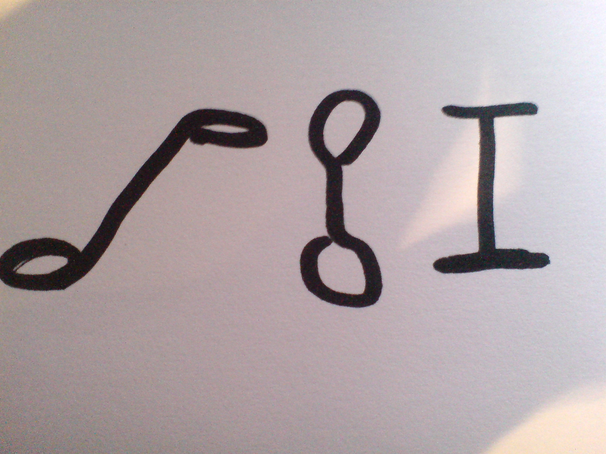

Drilldrähte gayhören evtl. als Kabelführung IN den Lenker?
und sehen gaynau so:
aus?
Hehe, nene die sieht anders aus. Links und rechts mehrere aufgedrillte Drähte zu einer Art Minispule und in der Mitte ein Drahtrechteck, was durchaus als Klammer fungieren könnte. Passt eigentlich genau unters Emblem und auf die Befestigungsschrauben. Hab keinen blassen Dunst obs da wirklich rein gehört, weil ich erstens nicht weiss wie und zweitens das Emblem dann nicht bündig mit der Kaskade abschliesst. Am Besten wird sein ich mach am Do Foddos :-D
