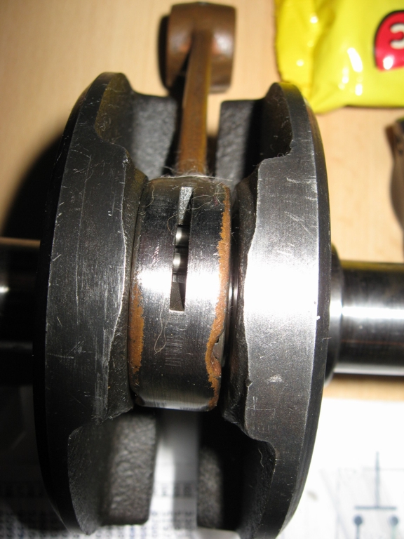

gp-welle ohne anlaufscheiben, liegt seit 3 jahren rum, also auch keine ahnung welcher hersteller. war nie verbaut, lager absolut ok.
(keine schimmelfäden, katzenhaare :-D )
#1: verbauen? eher nicht? mit scheiben am oberen pleuellager?
#2: maghousing am umfang einfetten beim verbauen? oder trocken?
