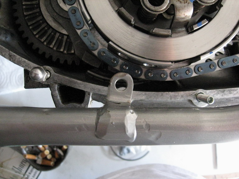

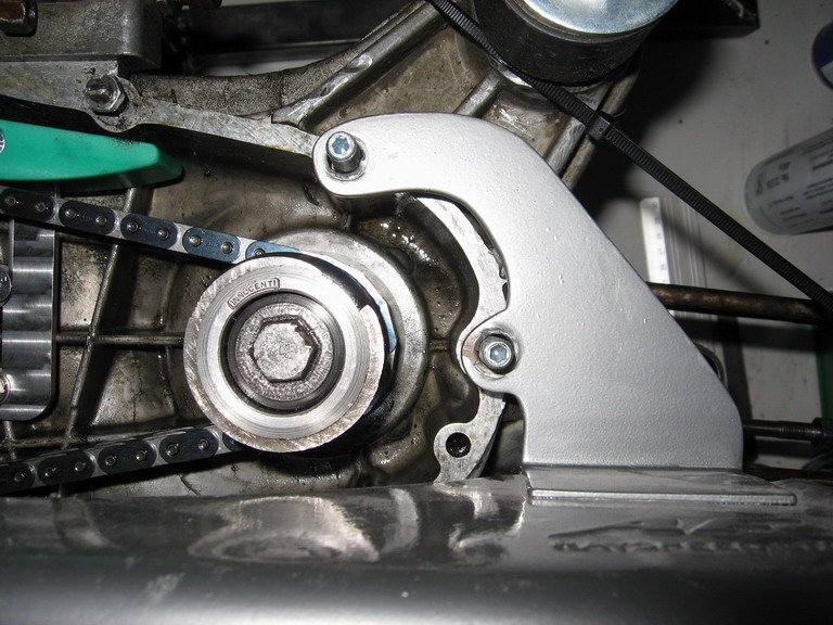

das der nachzulackieren is, is mir bekannt.
aber wenn ich ihn vorne aufstecke
was is dann das da unten?
durchs gehäuse spaxen? :-D vergessen, bei der fertigung 90° nach oben umzubiegen? aber selbst dann geht's mit der nächstliegenden deckelbohrung nicht auf...

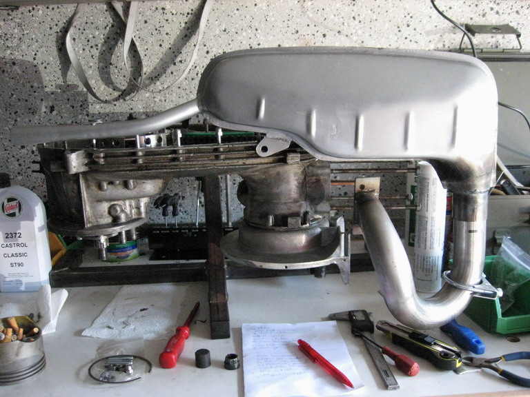

und hinten:
biegen und verspannt montieren oder rohr am ausgang vom pott schlitzen & neu schweißen, wenn er eh lackiert wird?

Die untere Lasche ist für neuere Gehäuse, die haben da noch eine Alublock mit M8 Gewinde drin - endweder so lassen, oder Gewidne in den vorderen Block schneiden (25mm tief) und Lasche versetzen. Hinteres Rohr passend biegen, oder Lasche vesetzen - das ist aber ein 48mm Clubman oder? Krümmer+Flansch+Umgeschweisse sieht danach aus....Mach aber erstmal Zylinder +Kettendeckel drauf, sonst hat das eh keinen Sinn.

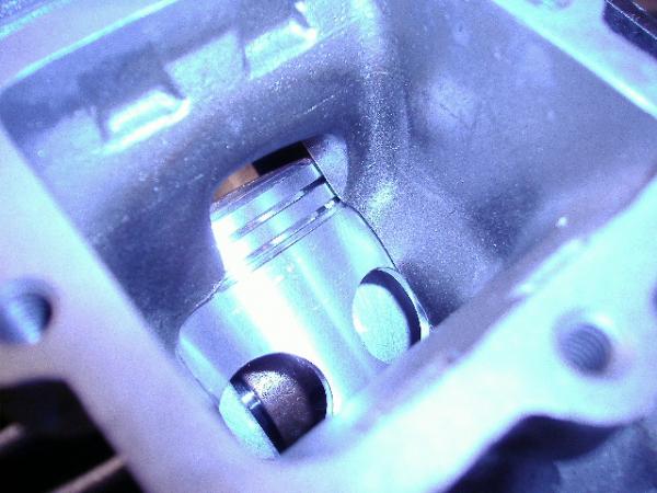

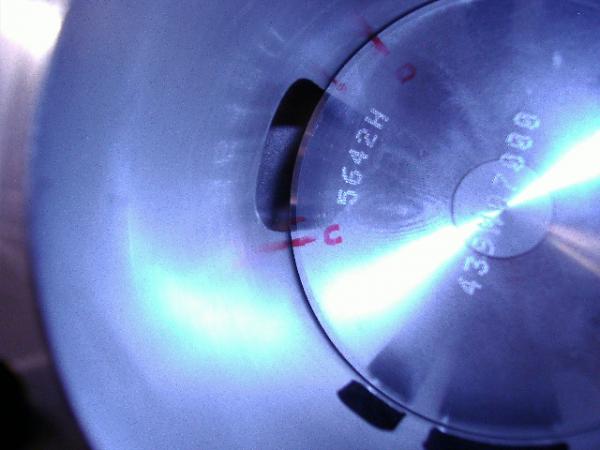

hab gestern abend mal einen drybuild der neuen/wiederauferstandenen komponenten gemacht. der untere pin hat zum boostport hin genau noch 2mm fleisch. ist das zuwenig? ein bisserl platz wäre in der verstärkung innen am kolben schon noch über um da einen stahlpin um zb. weitere 2mm nach aussen setzen zu lassen.
http://www.germanscooterforum.de/uploads/m...29695_thumb.jpg
http://www.germanscooterforum.de/uploads/m...29745_thumb.jpg
http://www.germanscooterforum.de/uploads/m...29789_thumb.jpg
http://www.germanscooterforum.de/uploads/m...29800_thumb.jpg
oder gehts auch ohne pin versetzen? denke nicht oder? ansonsten hätte ich mir noch diesen wössner kolben von
LanzaRoad angedacht, da sollte rundum genug fleisch sein für pins versetzen ohne auf messing zurückgreifen zu müssen.
