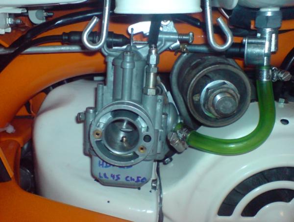

und schon wieder eine frage von mir! der jetex sitzt jetzt wunderbar auf dem mugello-ass, aber jetzt habe ich probleme mit dem benzinhahnhebel. seht selbst:
was ist das problem bzw. wie kann man es beseitigen ??
war bei mir auch so,
hab dann einfach den benzinhahn um 180 grad gedreht und nen schlüsselring durchgefriemelt. ist russisch aber geht!
gruß
Hahn weiter nach innen drehen, Stange geht dann hinter dem Gaser vorbei. :-D
Bearbeitet von T5Rainer
@Andreas: Hatte ich auf Serie1 auch schonmal genau so, endweder vor dem Vergaser her oder mit noch einer Distanz dahinter her. Du hast übrigens den falschen Benzinhahnhebel, wenn ich das richtig sehe.
danke für die schnelle rückantwort!
nach innen drehen hab ich schon versucht. dann ist der hebel zu kurz. wie kann man ihn verlängern? selbst ist der mann ?
hast du da was selbst gebastelt, BB ?
echt, falscher b.hebel? welcher gehört denn da rein?

Das gehört halt ein Hebel für serie1/2 dran, der sieht anders aus, m ist runder - mag sogar sein, das da die Stange länger ist. Ich hab mit damls was selbst gefeilt, ja weil nichts zur Hand war.
Wenn orig. Hebelage nicht sooo wichtig ist, Verlängerung der Stange mittels "Wellenkupplung" aus dem Modellbau-Bereich. :-D

beim benzinhahn einfach den tank ein bissl drehen dass der hahn weiter nach vorne kommt, dann müsste das klappen
Aber aufpassen, daß er dann nicht mit der hinteren Naht am Rahmen ansteht. Hatte ich so gehabt und der Tank ist dann hinten wohl zu sehr "gedrückt" worden und wurde undicht!
Die einfachste Methode wäre ein Stück dranschweißen, hat aber nicht jeder ein Schweißgerät zur Hand. Kannst auch einfach ein Stück Rundstahl auf einer Seite mit einer Säge einkerben (da steckt man den Hebel rein) und auf der anderen Seite mit der Feile fürs Messingstück passend machen, einen weiteren Splint rein und schon ist er verlängert, der Hebel.

@andreas: ich habe bei meiner S2 einen fastflow benzinhahn reingeschmissen und musste den originalhebel kuerzen. kann es sein dass der laenger vorsteht?

ok, hat der mehr fleisch wie dein damaliger. weiß keiner hier was von dem kit vom scooter-center?
