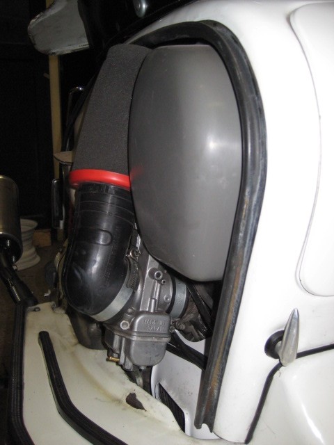

Ich glaub ja, bei der von Dir anvisierten Lösung brauchst Du schon den kurzen Gravie-Stutzen.
D.h. dass jeder Mikuni35er-Fahrer mit Harri´s Wagen vorfährt?
Das nicht, aber fast jeder TS1 Fahrer fuddelt früher oder später an dem Ansauger rum, egal ob AF oder MB. Meinen AF hab ich bis zum Anschlag abdrehen lassen und dann gekürzt, waren zwar nur 4, 5 mm aber immerhin.
Dann musste am Gummi modifiziert werden, ich fahre jetzt z.B. das Valmet Gummi das der Werner mal gefunden hat, das kommt nicht so weit raus. In Verbindung mit dem Graviestutzen bin ich jetzt beim Maximum angekommen, weiter kann der Vergaser bei mir nicht zum Rahmen wandern da jetzt das Tankband im Weg ist.
Und etwas schräg steht der Gaser auch, kann ich aber mit leben.
Das Problem könnte ich erst mit einem ganz anderen Tank lösen, also drauf geschissen.
p.s. Am Flurbrett wirst du außerdem noch was abschneiden müssen, der Vergaser setzt so auf!
Bearbeitet von gonzo

muß nicht unbedingt gravies lösung sein, aber sie ist halt mit abstand die schönste und beste. ich hab mir kurz vorher schon einen MB abgeschnitten und eine platte anschweissen lassen. da hält der geschraubte mikuni gummi genausogut und es passt alles unter die special haube.
du brauchst auf alle fälle einen anderen ansauger. die doppelt geschellte version ist zum vergessen. erstens steht der rüssel zu weit rechts raus als daß die haube draufpasst und zweitens hält das nicht vernünftig (bzw. zieht mans gerne zu fest an). der geschraubte hält dagegen bombensicher.

Bei mir siehts ähnlich aus, allerdings glaube ich das mit dem MB Stutzen noch nen Tacken mehr der Gaser nach innen steht. Ist zwar auch nicht das Optimum, allerdings bekomme ich die Backe mit ein wenig Druck drauf. Das Knie drückt sich ganz leicht ein, anscheinend kommt da aber noch genug Luft durch...
