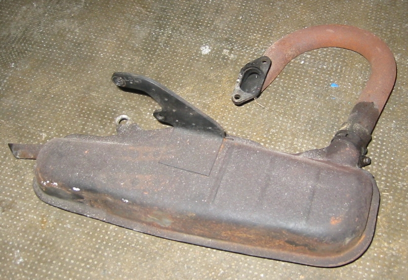

Ohne anhängen vibriert es dir das Röhrchen garantiert weg.
Es wird dir den gesamten Pott zerreissen, am Kruemmer, an der Halterung - Garantiert!
Ich meine, es gab in Spanien mal standard kurzgesägte Endrohre.
Sieht die Karre halt sofort aus, wie ne Vespa.
ric_two hat sowas glaub ich mal gefahren :thumbsdown:
(also nen abgesägten)
Das sind mal eindeutige Antworten! :crybaby:

..aha.
@ Rainer: Der war echt so?
Freilich, ich habe mehr als den einen so unter verschiedenen Esmaraldas rausgezogen

...komme nochmals zurück auf die Frage ob der Lamy Auspuff ohne Endrohr gefahren werden kann.
Laut Foto welches T5Rainer eingestellt hat gibt es einen Servetta Auspuff mit gekürztem Rohr.
Meine Frage jetzt an Schmied der ganze Bange einrief: "...vibriert sich garantiert alles kaputt..."
Also geht es doch...würde das Rohr gerne kürzen!
Beweisfoto das es geht ist dann ja vorhanden.
Oder meintest du etwas anderes Schmiedy?
Wenn Du die hintere Fixierung (Schelle am Deckelstehbolzen) wegläßt wegen gekürztem Rohr, brauchst Du als weitere Fixierung die Lasche, die man oben auf Rainers Photo gut sehen kann und die unterhalb des Blocks festgeschraubt wird. Hatten alle Spananier mit gekürztem Rohr. Mit Grund: Denn sonst reißt es Dir wie prognostiziert den Pott bzw. die Aufhängung ein/ab. Haben aber leider nicht alle S3-Pötte.
Danke...jetzt weiß ich wie es gemeint war.
Diese 2. zusätzliche Halterung ist bei mir vorhanden.
Dann ab mit der Vorsteherdrüse :crybaby:
