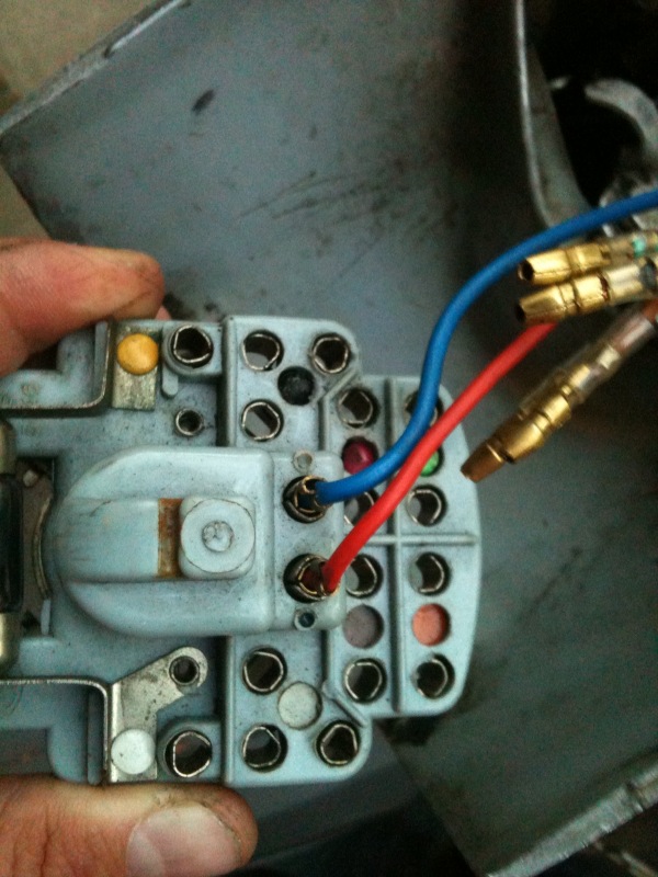

THX. Dann schaue ich mal, ob ich das Zünschloss richtig angeschlossen bekommen. Leider sehen die Kabel, die aus dem Zündschloss kommen, sehr selbstgestrickt aus und passen farblich nicht ganz zum Rest.
Das Zündschloß sollte einen Schließer haben (Batterie <=> Gleichrichter) sowie einen Öffner (Killschlter Mass<=>Speisespule für die Zündung).
Mach doch mal Bilder von dem Kabelverhau. :thumbsdown:

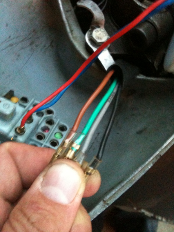

die vier kabel mit meinem daumen kommen vom kabelbaum.
Bearbeitet von cassius
grau kommt vom Blinkrelais
grün geht an den Killschalter
schwarz ist Zuleitung zum Rücklicht
braun ist Spannungsversorgung für Beleuchtung
merci! probiere das morgen abend aus. wie gesagt, abblend-und rücklicht sowie schnarre haben schon gefunzt.

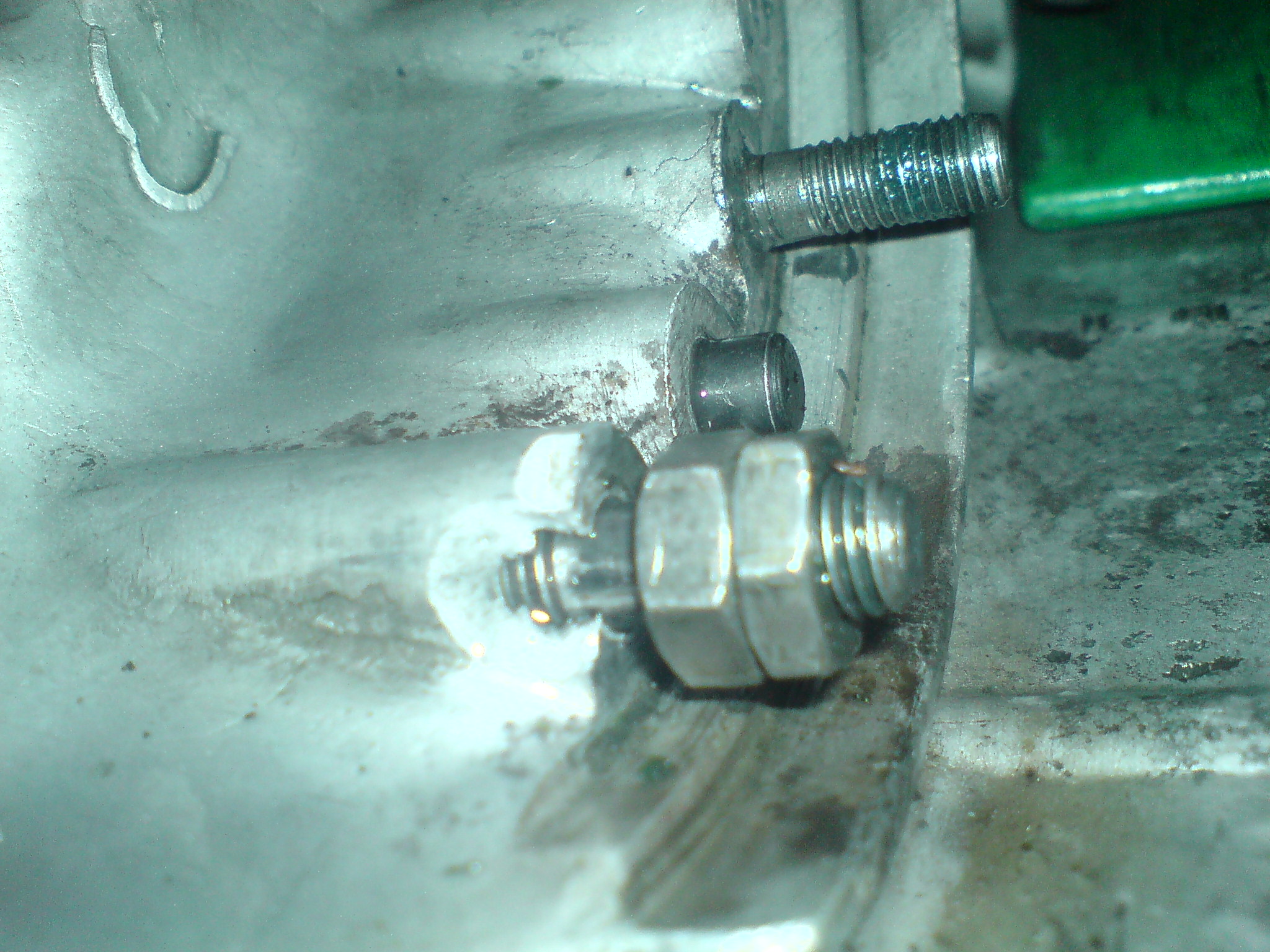

Block LIS 125, Überströmer angepasst und gespindelt für 60er Welle und n neues Kuwelager ( soviel zum Materiellen :thumbsdown: )
Stebogewinde 10mm, 2/3 sollten da bestimmt versenkt sein. Fehlstück fehlt. Muss wohl beim Ausdrehen des Bolzens passiert sein, ( mit aufgescheisster Mudder), hab ich aber zwecks montierter Gaytriebeabdeckplatte nicht mitgeschnitten.
Fahren oder fahren?
Fahren oder fahren?

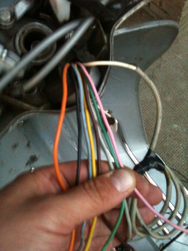

Rainer kannst Du mir vielleicht sagen, warum das Bremslicht nicht funzt? Hab ein Rosakabel vorne im Lenker, das hab ich allerdings nur auf Masse gelegt, ist das falsch?
an welcher Karre?
LIS 150...ich werde Bremslicht über das Weiß-Rote der Vario laufen lassen, das müsste doch klappen oder? Ansonsten muss es mit ans Braune und das Weiß-Gelbe der Vario...mein DL 125 Kabelbaum ist irgendwie anders von den Farben, sollte laut Sticky aber gleich sein...eigenartig...
