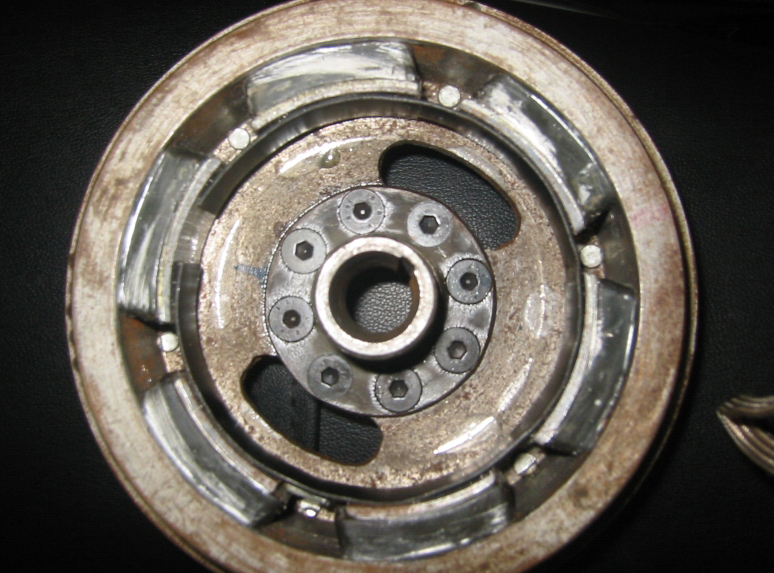

Bitte WIE? kann einunddasselbe Polrad mit einer ZGP passen und mit einer anderen am oberen Stehbolzen ( f.d. Kabelfixierlasche) anstehen... :thumbsdown:
( LSD- Sommerfest ich weiß noch nicht ob wir uns heuer sehen...)
Das Steht doch sicher an der lasche an, weil eine Zündung dickere Kabel hat....
