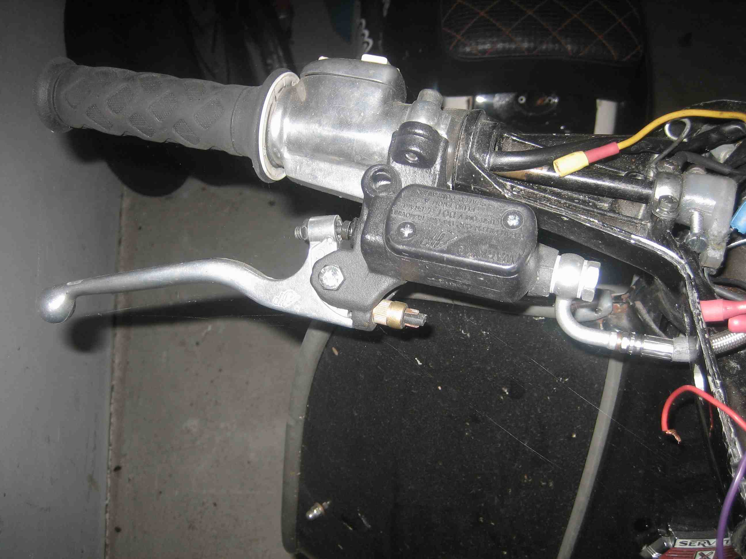

Es geht sisch um dem post-23484-095634600 1283786180_thumb.jp
Passt nicht.
Li3 hat ein trapezförmiges Lichtschalterdingens.
Die Editeuse sagt, dasss es Dir wohl nicht um den Schalter, sondern das komplette Bremselement geht?!
