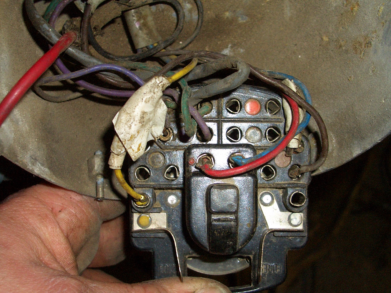

masse(schwarz) links, fernlicht/abblendlicht auf die mittleren und pilotlampe(gelb) rechts
je nach dem wo du jetzt fern od abblend hinhängst kannst du quasi die schalterstellung ändern, das ist geschmackssache und vom schalter abhängig, meine ich.
Bearbeitet von 788.101
Ich versuch's mal wieder...wieder vom rechts nach links:
- gelb (Pilotlight)
- rot oder blau (je nach dem in welcher Schalterstellung Du Fahr-/Fernlicht willst)
- blau oder rot (je nach dem in welcher Schalterstellung Du Fahr-/Fernlicht willst)
- schwarz (Masse)
Wo ist eigentlich das Problem? Das kann man(n) doch mit ner Batterie oder einem Ladegerät einfachst eben selbst ausprobieren. :thumbsdown:
wenn man keins von beidem zur Hand hat wirds recht schwer... und wenn man dann noch nicht weis, warum das Licht nicht leuchten will, ist es doch besser, wenigstens zu wissen, wie man es richtig anschließt. Und das weis ich jetzt endlich :crybaby:
Danke! :crybaby:
Jetzt hätte ich nochmal eine Frage zur Masse:
Welches schwarzes Kabel meinst Du? Muss ich mir eines selbst organisieren und dann von der Lampenfassung zu einem Massepunkt am Rahmen gehen? Oder ins Klemmbrett zu einem einzelnen freien Steckplatz? Oder zur Masse im Scheinwerferzierring?
Besten Dank,
lambrettamax
Nimm das nicht so dogmatisch. Den Lampen ist's egal wie / woher die Masse kommt. Ich würde einfach ein kurzes Stück Kabel von der Fassung irgendwo zum Lenker ziehen. Kannst Du so auch im Sticky nachlesen. :thumbsdown:
Danke Dir - und was isses? Li? LiS? Anderes?
Ist aus einem Carrelo Scheinwerfer. Zwar spanisch habe die selbe Fassung aber auch aus einer Italienischen nur nicht schwarz sondern weiß.
