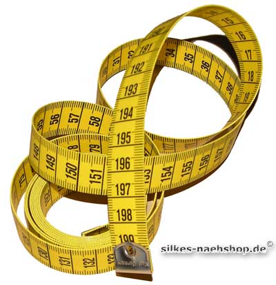

Nein, ich will ganz einfach die Zündung einstellen bzw. Markierungen auf diesen Rand am Maghousing anbringen können. Den OT per Kolbenstopper ermitteln, das Lüfterrad runter, die Gradscheibe drauf, OT markieren, 19° oder was auch immer für Grad weiter markieren, Lüra drauf, Zündung einstellen, alles festziehen, fertig.
Dann nimm doch sowas.
U/ 360 x z.B. 19 und möglichst beim Übertragen von Lüra auf HexenMaghaus nicht so doll verreissen.

Du hast zwei Möglichkeiten, entweder Zirkel oder biegsames Lineal (gibts im Baumarkt)...1 Grad sind 1,25 mm auf´m Maghousing...
