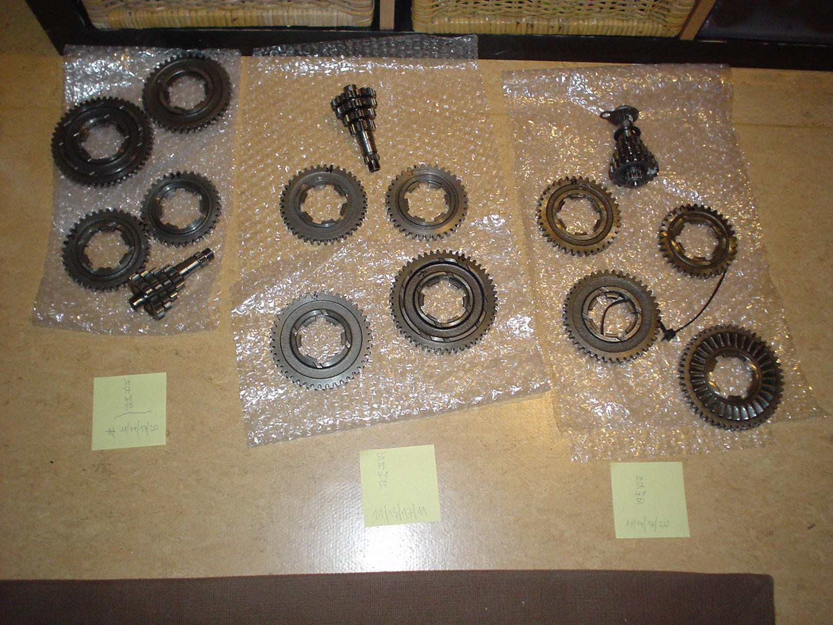

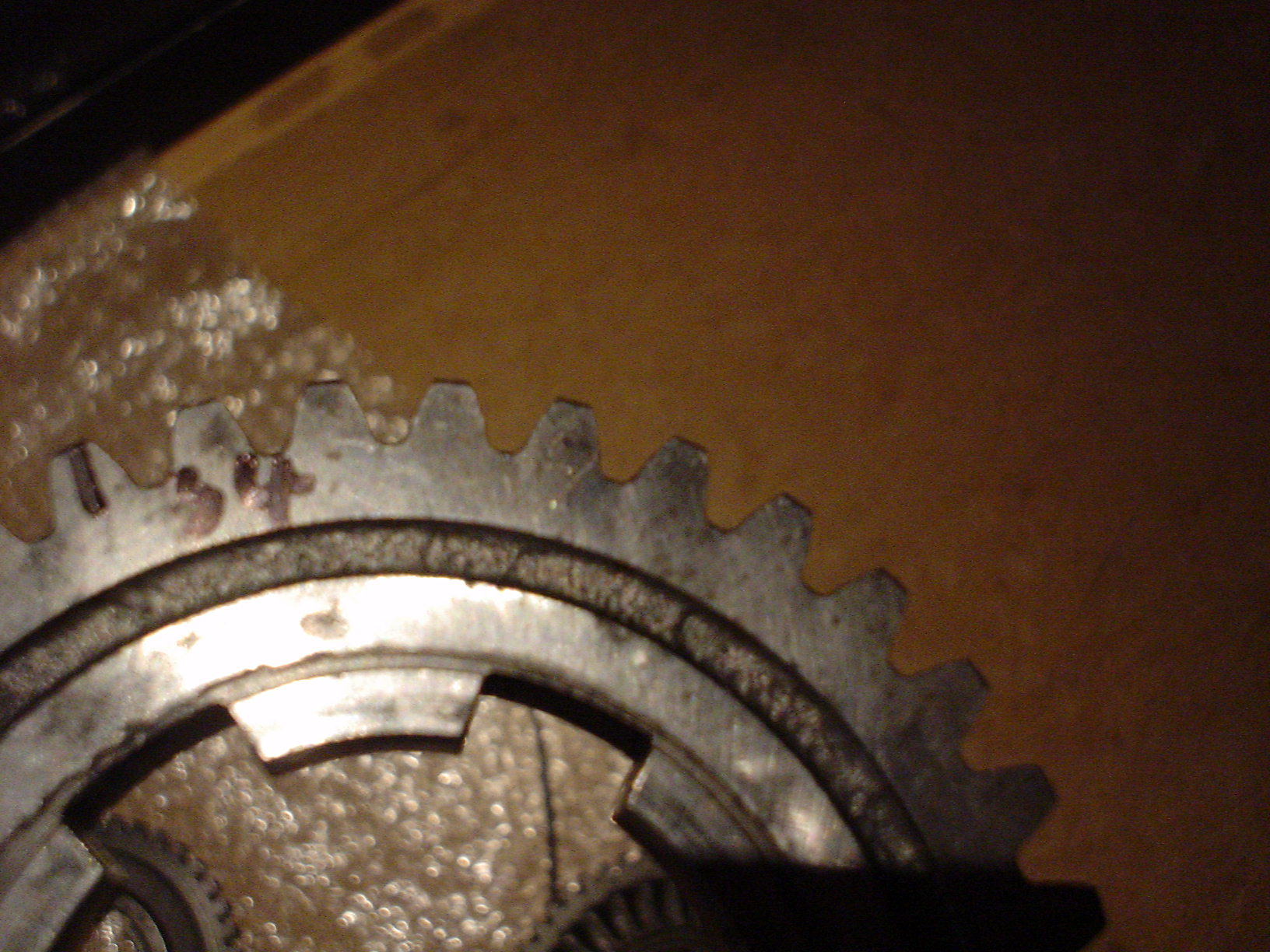

die linken beiden sind innocenti gaystempelt, das Rechte nicht...angayblich alles li 150? :wacko:
Bitte um Aufklärung :laugh:

Links:
34,37,41,50 u 11/14/17/20
Mitte:
35,39,41,50 u 11,13,17,19
Rechts:
Mitte:
LI 125/LIS 150/Pacemaker
Bearbeitet von gonzo
Danke schön :laugh: ...wär nur noch die Frage ob das rechte Getriebe ein Italo Gaytriebe ist....da es keine Innocenti-Stempel trägt....da ist nur so was eingaylasert auf dem Zahnrad .... :wacko:
Glaube ich nicht. Mit Chance isses indisch. :wacko:
