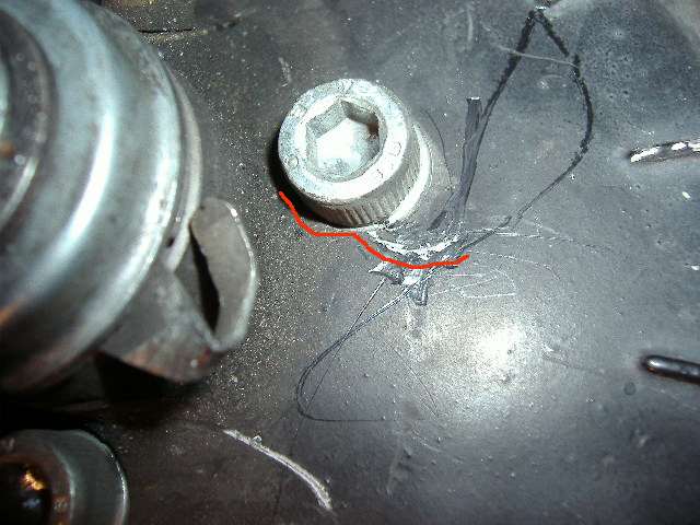

nachdem ich gestern vorne einen platten diagnostiziert habe hab ich gerade eben noch einen neuen schlauch verbaut. beim wieder einbau der reifen/felge/STO antidive bremsen kombo ist mir ein kleiner riss in der bremstrommel aufgefallen. und zwar genau neben einem der 3 dicken schrauben die die trommel mit dem rest der bremse verbinden. :-D keine ahnung wie lange das schon so ist, aber ich trau mich damit jetzt irgendwie nicht mehr fahren. muß aber nächsten samstag mit dem bock unbedingt zum stoffi rauf.
lässt sich sowas notdürftig wieder zammenschweissen? hält das dann? zumindest bis zum ende der saison? oder verzieht sich das alles?
würde das gerne so einfach als möglich wieder reparieren. wenn gar nix geht, dann muß ich halt zur not entweder die dirty sanchez montieren (dagegen spricht das entlüften) oder die originale trommel (dagegen sprechen die scheibenbremsforklinks).
hab noch schnell ein foto gemacht. die bruchstelle ist über der roten markierungen.
schaut ja fast so aus als wäre es einfach zu fest zusammengeschraubt worden.

Ich weiss ja nicht, Bremse und schweißen gehört für mich nicht in den selben Satz.
Da hängt ja möglicherweise nicht nur dein Leben dran . . . .
Da bisschen entlüften ist mit so ner Unterdruckpumpe doch in 10 Minuten gemacht.
ich trau mich eh nicht mehr fahren damit seit ich das gesehen hab. wobei ich ja nicht weiss ob ich nicht eh schon die letzten 3 jahre so rumtucker? :-D ich habs halt erst jetzt bemerkt.
generell hat mir die abgedrehte und durchlöcherte halbe bremstrommel eh seit anfang an nicht gefallen. da muß vernünftiger ersatz her. ich werd das teil nächsten samstag mal stoffi und harald unter die nase halten. da lässt sich doch sicher was machen denke ich.
also runter mit dem scheiß und versucht die DS eingebaut zu bekommen. scheint eine stressige woche zu werden. dienstag sollte das moped schon wieder rollen zwecks oneoff puffal anprobe. wenn ich mir das so überleg, dann geh ich jetzt gleich noch in den hof schrauben. warm genug ists ja noch.
