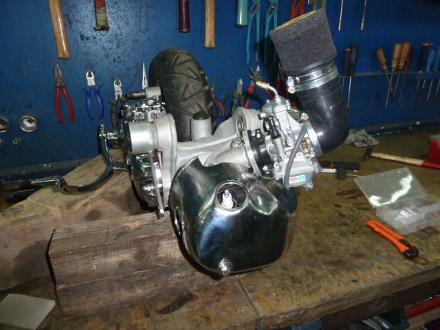

Die Gesamtbauhöhe ist ja das eine...wie sieht es denn mit den Schwimmerkammern aus ? Passt der 30er Mikuni mit dem Powerjetanschluss noch über die Zylinderhaube ? Fährt das jemand ?
Mugello
MBD Ansaugstutzen mit angeschweißter Flanschplatte für Mikunigummi
30 Mikuni TMX
Sacchiknie
Ramairfilter
bei GP Hauben kein Problem
Benzinhahn nervt etwas, ist aber machbar.
post-6413-0-12559800-1336544986_thumb.jp
Bearbeitet von schmando
Mugello
30 Mikuni TMX
Sacchiknie
Ramairfilter
