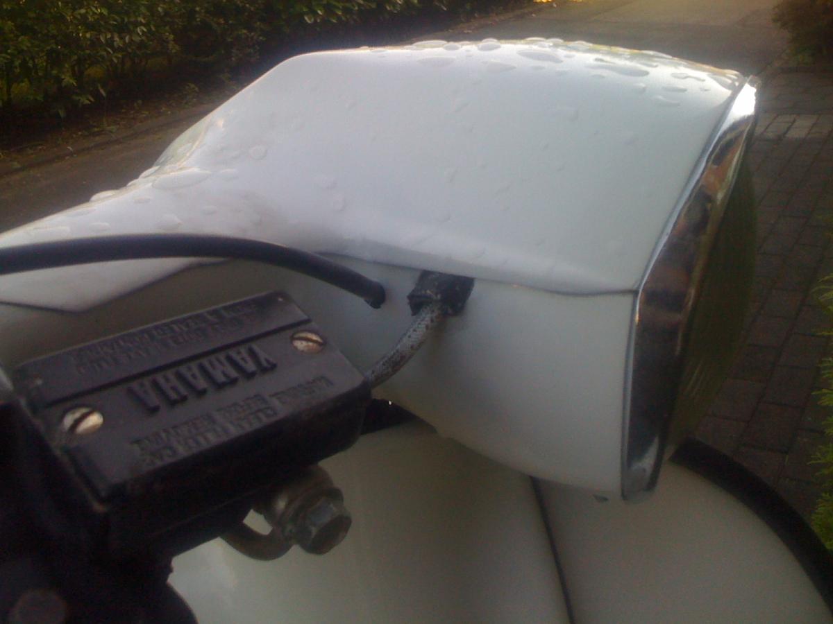

Gibts eigentlich irgendwo einen Serie 2 Lichtschalter zu kaufen, der nicht schon in völlig desolatem Zustand aus dem Paket fällt und nach 2maliger Beregnung durch Korrosion völlig ausfällt, bzw. sich nicht mehr umschalten lässt weil die Konstruktion aus federgelagerter Kugel und irgendwelchen Kontaktstiften eine unlösbare Verbindung eingegangen sind, was man aber erst bemerkt nachdem man beim Versuch auf Fernlicht umzuschalten die Presspappeplatine zerbrochen hat?
Ich hab schon überlegt eine Adapterplatte zu basteln und einfach nen Vespaschalter dranzubauen... -die funktionieren nämlich dauerhaft. :wacko:
