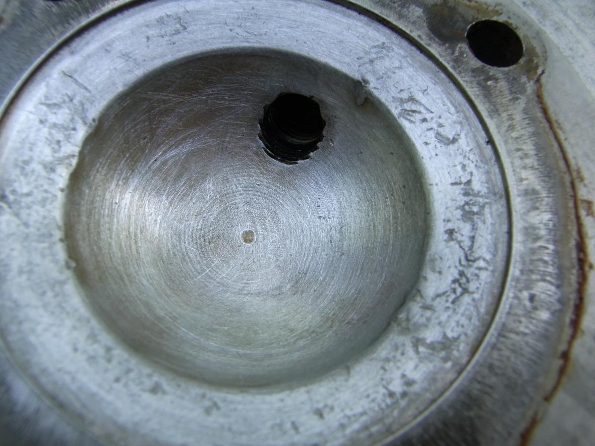

büschn feini schmirgeln und verbauen, würd ich mal meinen, oder?post-23484-0-53836600-1342432292_thumb.jpost-23484-0-02086200-1342432314_thumb.j
also die Kanten, nicht die QF.
post-23484-0-71355300-1342432273_thumb.j

Brauch ich nicht, nehm GM Paste.
je, ne- überlege tatsächlich den Kopf mal ohne zu verbauen- macht MUC das trocken oder mit Öl oder wie?
Und: Wie sehe ich als 4- Auge, ob das wirklich plan und dichtich ist?

Ich finde am Fuß Papier+Fett ganz gut.
Am Kopf halte ich es mit akribischen Planen auf der Panzerglasplatte sowie zusätzlich mit der Empfehlung vom Sticky = Loctite 270 bzw. neu jetzt Loctite 2701. GM-Paste ist aber sicher auch kein Fehler. Das wollte ich mir auch schon immer mal bei ner Opel-Werkstatt holen. :wacko:
Du Rainer, aber das zeug ist doch eigentlich nur bis 150 Grad temperaturbeständig? Kühlen Kopf bewahren?
Steht es so in der Spezifikation als hochfeste Schraubensicherung? Dann hat der Sticky davon wohl nichts gewußt, als er das Zeugs an der Zylinderkopfdichtfläche probierte und es in sein Buch schrieb oder es war ihm egal weil's funktioniert(e). :wacko:
