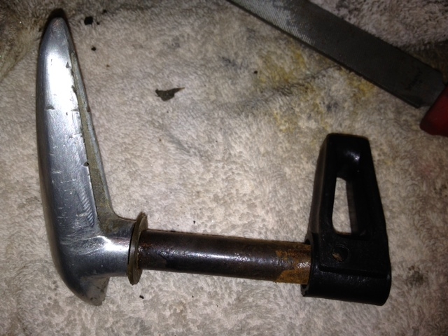

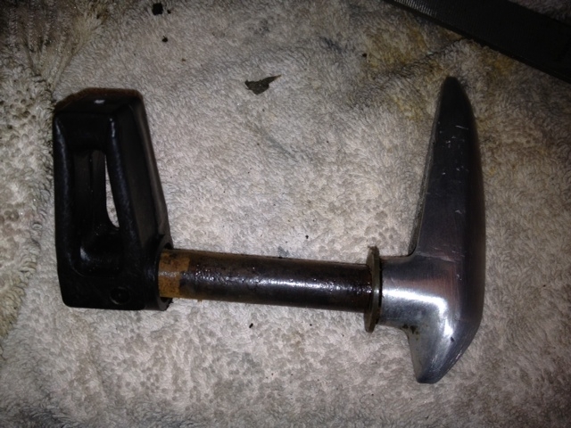

Vielen Dank für das Feedback. Ich habe das System mit der verpressten Achse und dem schwarzen Kunststoffteil. Nun weiß ich zwar, dass es Unterschiede gibt, aber nicht, für welche Seite jetzt mein Griff ist. Mag vielleicht jemand einmal ein Bild hochladen von so einem Teil in montiert, dann kann ich mir das abgucken. Vielen Dank.

Das wäre prima. Ich mache gleich einmal ein Bild von meinem Hebel, vielleicht kann mir ja dann jemand sagen, für welche Seite der passt.

So Jungs, nun nochmal ich. Anbei das Hebelfoto. Der schwarze Plastikdödel sitzt exakt über den Löchern für den Spannstift. Iss der nun für rechts oder links?

Schau nachher welchen Hebel ich habe, meiner sieht auf jeden fall noch besser aus.
Edith hat den gleichen Hebel wie du, müßte rechts sein....
