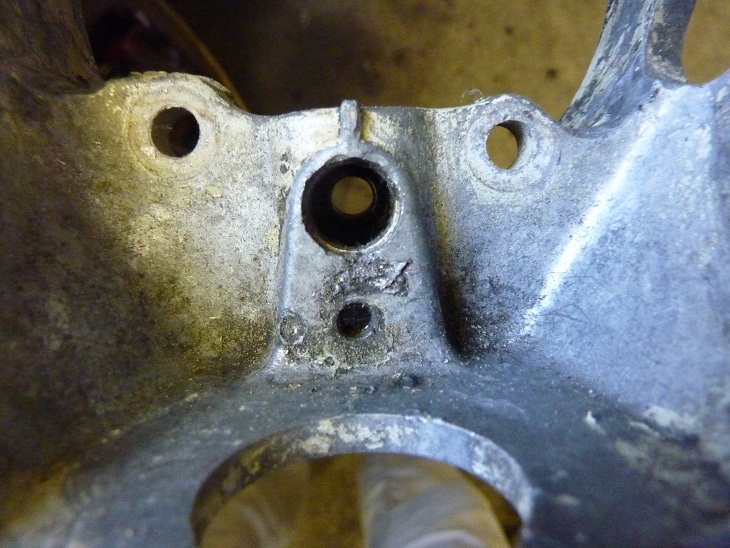

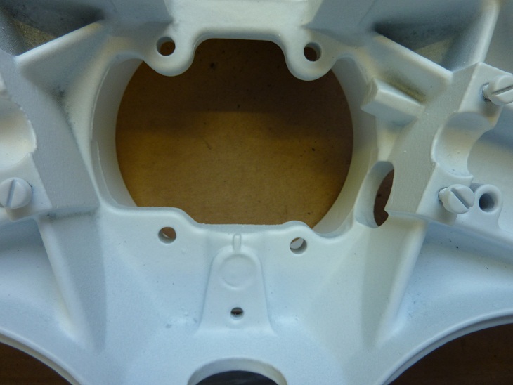

Hatte das schon mal wer? Was fehlt da und warum
Serie 2 Lenker aufgearbeitet und lackiert. Nun bei nochmaligem hinschaun da fehlt doch was, aber warum...
post-4029-0-35472500-1344321681_thumb.jppost-4029-0-79422000-1344326264_thumb.jp
nun im Vergleich zu einem weiteren Lenker. Einfach aufbohren und Buchse rein? Zu welchem Modell (Baujahr) gehört der Linke? Gab es welche ohne Schloß oder gibts welche mit anderem Feder-Bolzenmechanismus?

Moment! Glaube das Linke ist original und das Rechte schon mal aufgebohrt. Bei Serie drei ist doch oben werkseitig auch so ein Verschlußdeckel wenn ich mich jetzt nicht irre.
Irgendwo muß ja die Feder sitzen....
Karli, ich habe drei S2 Lenker und einer davon ist nicht durchgebohrt und ohne Messingbuchse, leider wurde genau der lackiert. Keine Ahnung was da nun passt oder passend gemacht werden muss. Habe zwei NOS Schlösser aber ohne Riegel und Federn.... irgendwas muss ich da doch passend.... ev doch Messingbuchse rein..?. Im Sticky find ich dazu nichts oder bin blind.

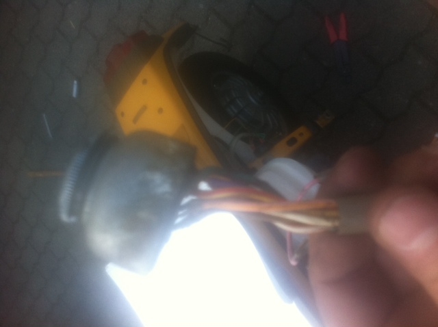

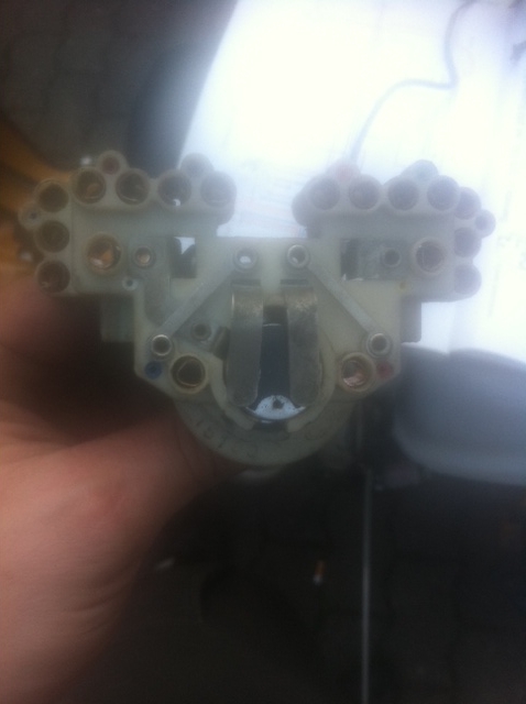

Problem Elektrik DL 200. Ich habe da wohl ein anderes Zündschloss, da das Alte defekt war. Licht hinten und Bremslicht geht, LIchte vorne und Hupe sind tot, Zündung ausmachen geht auch nicht. Jemand ne Idee:
Kabel vom Kabelbaum:
Kabel vom Lichtschalter:
Kabel vom jetzigen Zündschloss:
Altes Zündschloss:
