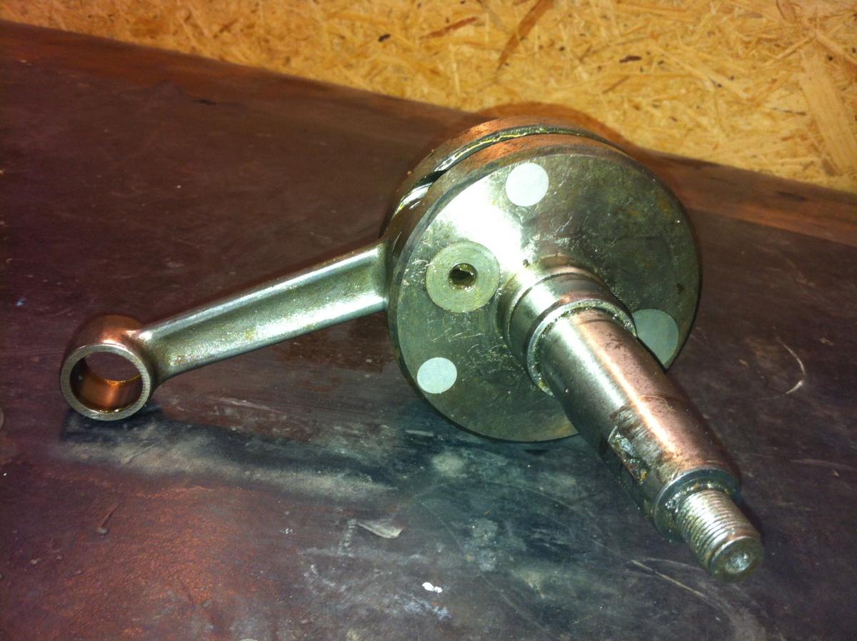

kennt einer von euch diese welle (hersteller?) hat die gutes voodoo oder eher was für die vitrine. (58mm hub hat die gute)
grüße
post-4398-0-33147700-1354135753_thumb.jp
Bearbeitet von zochen
