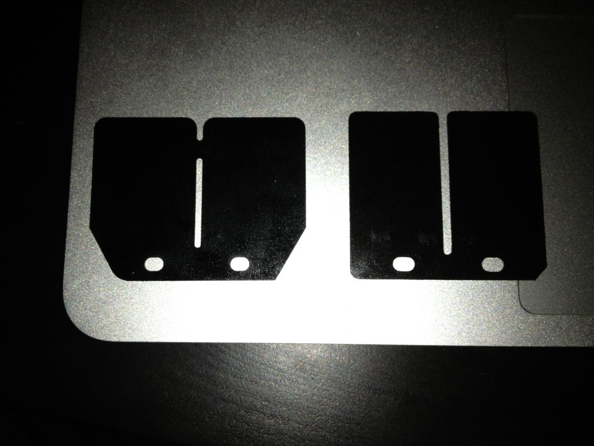

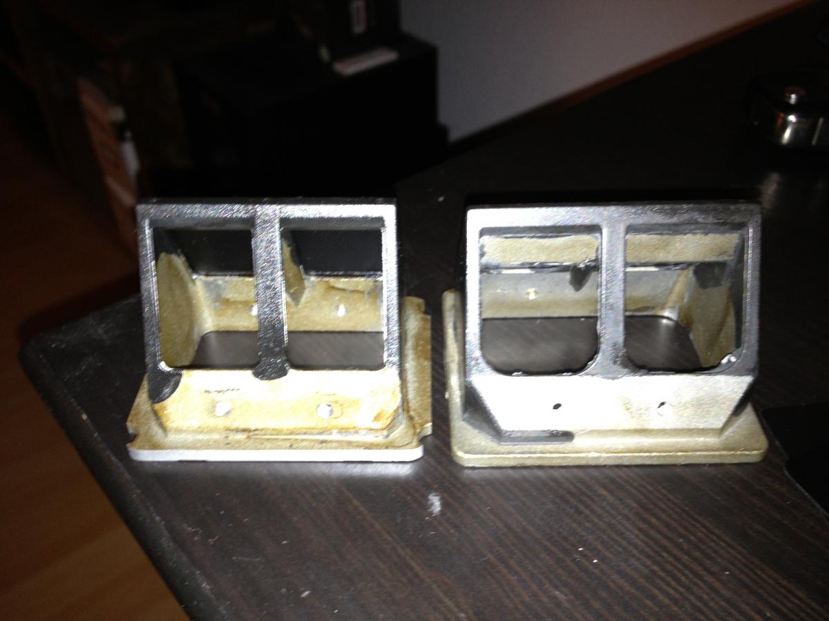

Hab da mal ne Membranplättchen Frage, Habe 2 Imola / Monza And´sauger jeweils mit Membran, sind beide völlig unterschiedlichbeide den gleichen Lochstich zum befestigen der Plättchen ( nicht RD350 Lochstich) eine in der Breite RD350 Plättchen tauglich aber in der Länge anders (da fehlt ein mm bei den RD Plättchen).
die 2te ist bedeutend breiter ( ich vermute TS1 Membran angepasst für den Monza Sauger)
Plättchen kleinere Membran B47mm x H42mm, Plättchen grössere Membran :B53mmx H41mm
welche Plättchen passen denn da bitte ?post-35305-0-76163600-1354605253_thumb.jpost-35305-0-12209300-1354605306_thumb.j
update TS1 Membran ist die Grosse auch nicht hat zwar die selben Maße aber wieder nen komplett anderen Lochabstand.
ist also die alte und die neue Monza / Imola Membran aber welche Plättchen passen da ?
