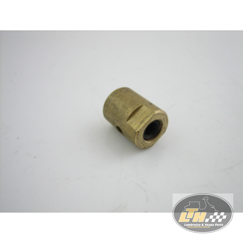

Gibts eigentlich nen vernünftigen Stellbock und ne Schaltstange, die nicht ab Werk schon so leierig sind, wie der Spaniockelkram? Taugt der Krempel von Bratwurst was?
Saubere Einstellung der Schaltzüge ist bei meinem Eimer einfach nicht machbar, weil alles viel zu viel Spiel hat und an die hintere Einstellschraube kommt man mit zehner und elfer Schlüssel einfach nicht wirklich ran. Wäre n Tausch der Sechskantschraube gegen eine Inbusschraube schon mal ne Abhilfe?
unbedingt die Dinger nehmen:
Nimm auf der Schaltstange nen neuen bzw. nicht ausgenudelten hebel, überprüfe die slide-dogs auf der Klaue (oder wie die Führungsdinger auf deutsch heißen) auf ihr Spiel und lass Dir Schaltwippe, Schaltstange und Wippen-Aufnahme verchromen, verzinken oder pulvern. Danach sitzen die so satt wie ne junge Dings kurz vorm Bums und du musst eventuell sogar mit ner Reibahle Vorspiel machen..
Ich hab von der Schaltkugel bis hoch zur Schaltstangenaufnahme wirklich alles überarbeitet und das hat funktioniert. Oben kommt so quasi Null komma gar kein Spiel mehr an.
Ich habe die Löcher im Stellblock mit 90° gesenkt und den Stellblock mit Innensechskant-Senkschrauben auf den Motorbloch geschraubt. So bleibt Raum für einen Gabelschlüssel um die Stellschrauben zu drehen und mit der Mutter gegen den Stellblock zu kontern. ;-)

Ich meinte nicht die Klemmnippel, sondern die Befestigungsschrauben des Stellblocks.. Die spananischen Klemmnippel mit Sechskantschraube habe ich vorhin bereits getauscht gegen Inbus-Klemmnippel aus meinem Lammy-Teilepuzzle...
Auf absehbare Zeit mache ich den Kram eh neu. Gibbet ja in verchrimt, aber indisch - kann man den Inderkram bedenkenlos kaufen? Oder lieber teuer von MB?
Na, das war doch der Gedankenanschub, den ich brauchte - merzi!
