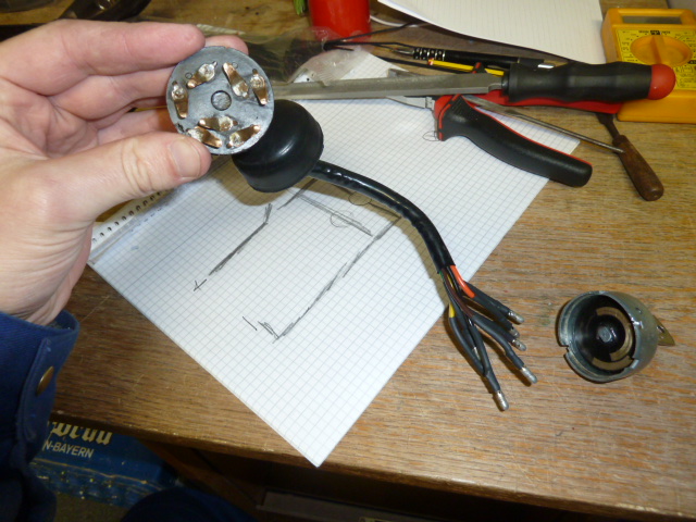

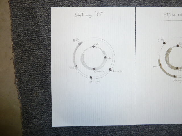

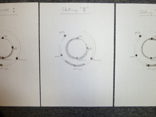

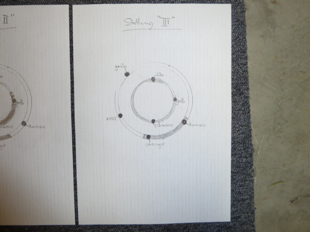

Kann mit jemand einen Tip zur Kabelbelegung meines Zündschlosses geben? Das bei mir verbaute hat natürlich nicht die Farben die im Schaltplan angegeben sind. Auf dem Zündschloss selbst sind auch noch Ziffern/ Buchstaben. Das einzige was ich davon identifizieren konnte was das Symbol für Masse.
post-4238-0-71490500-1364908030_thumb.jp
Ein Blick auf die Zündschlossschaltung im Sticky sowie ein Durchpiepsen mittels Messgerät hat mich auch nicht schlauer gemacht.

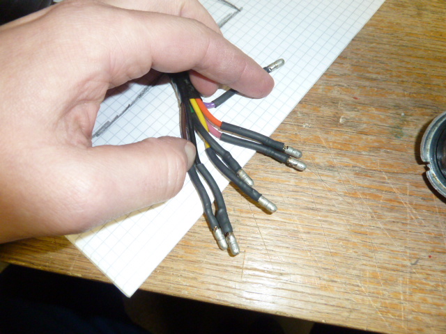

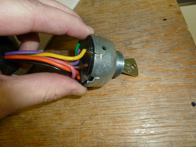

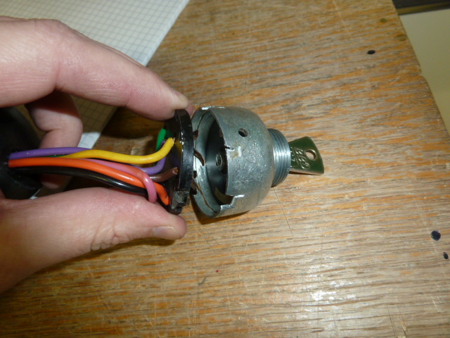

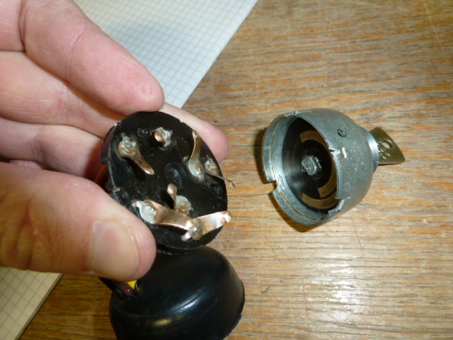

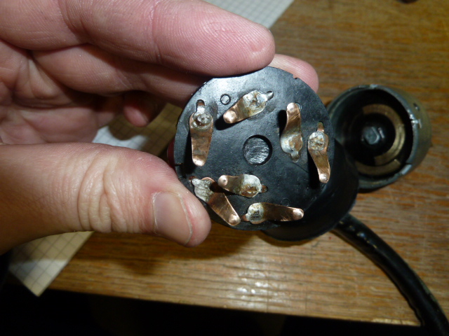

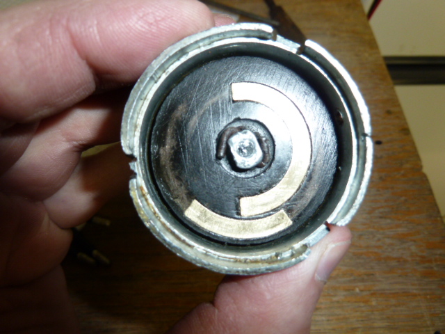

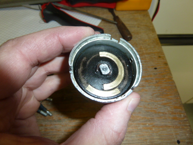

Ohne es zu öffnen habe ich mein Schloss auch nicht verstanden.
Hier kannst mal dass Innenleben sehen. Vielleicht hilfts ja.

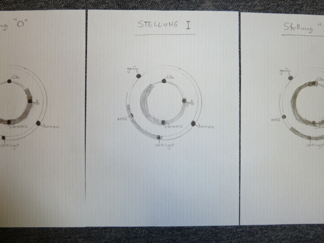

Wenn du uns nicht mitteilst was das "durchpiepsen" ergeben hat, also welche Anschlüsse bei welcher Schlüsselstellung verbunden sind, wird dir keiner helfen können.
Ich werd es später mal zusammenschreiben. Kann mir noch jemand sagen was die einzelnen Schalterstellungen eigentlich bewirken sollen?
P = ganz nach links gedreht = Parkleuchte (mir wurscht, ich hab keine Batterie)
0 = aus (auch klar)
1 = 1. dreh rechts = Zündung an und sonst nix?
2 = Zündung und ?
3 = Zündung und ?
P-0: richtig
1: soweit richtig, Bremslicht und Hupe gehen bei Bedarf auch
2: Zündung + "Standlicht/Stadtfahrlich" (bei deinem "Batteriezündschloss" eigendlich gespeist von der Batterie)
3: Zünddung + Abblendlicht/Fernlicht, direkt gespeist von der LiMa
