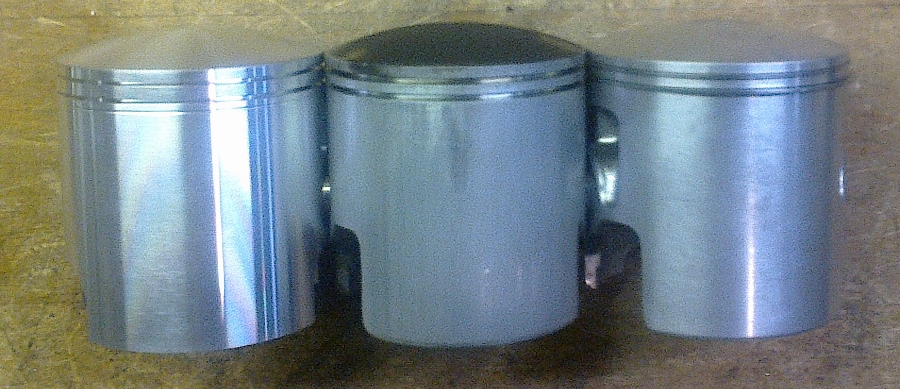

Verschiedene Kolben im TS1:
- h Asso = Racetour = ProPorting = Mitaka  : ca. 6,8mm
- h Monza = Meteor : ca. 3mm
- h Wiseco ... Kolbendach hat nicht die Form eines Kugelabschnitts.
  Beim Wiseco ist's eher ein Kegelstumpf mit hmitte ca. 3 mm.

habe meinen ASSO-Kolben, von TS1, nachgemessen, komme aber auf h=8,5-8,6mm....
kann das jemand bestätigen, bzw. kurz nachmesssen...  DANKE.
Ich bräuchte den Wert dringend um ein Zylinderkopf korrekt anpassen zu lassen...

Ja, so ein Maß zu nehmen ist aber auch eine enorme Herausforderung. :wheeeha:
v. l. n. r.: Racetour  =  Asso  =  ProPorting
(Der Asso in der Mitte ist älterer Bauart für 1,5mm dicke Kolbenringe.)

danke,
dann habe ich hier wohl nen anderen ASSO für TS1, der ist nämlich 8,5mm hoch am Kolbendach...  und nicht 6,8mm
habe das mit 2 anderen ASSOs für Rapido225cc gegengeprüft...
