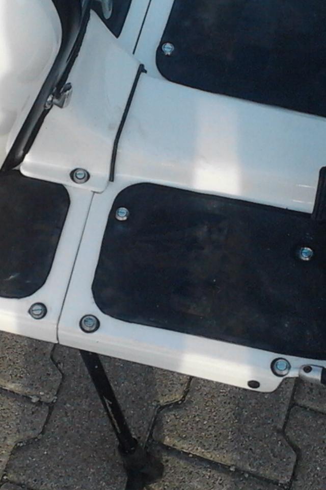

wie werden eigentlich bei einer JET die Matten auf Beinschild und Trittbretter original montiert? Die Löcher in den Matten sind ja schon recht groß. Gibts da spezielle Knöpfe wie zb. bei der Lui oder wird das irgendwie besonders verschraubt?
senkkopfschrauben mit großen rosetten
mit ganz ganz ganz großen bei neuen casa matten, damit das vorgestanzte loch auch ganz abgedeckt wird.
Bearbeitet von gravedigger
so:
post-29329-0-55831500-1366274344_thumb.j
 stimmt, das Loch ist etwas übermotiviert groß. Passende wirds da nicht geben leider.
sind das Gummiunterlagen unter den Rosetten? Selbstgeschnitzt oder gibts die auch wo käuflich zu erwerben?
problem ist auch noch die position von dem großen loch.
daher hab ich das loch noch größer, aber mittiger zum original, nachgestanzt und linsenkopfschrauben mit flansch verbaut, die nicht auf der matte aufliegen.
sieht optisch etwas schöner aus.
