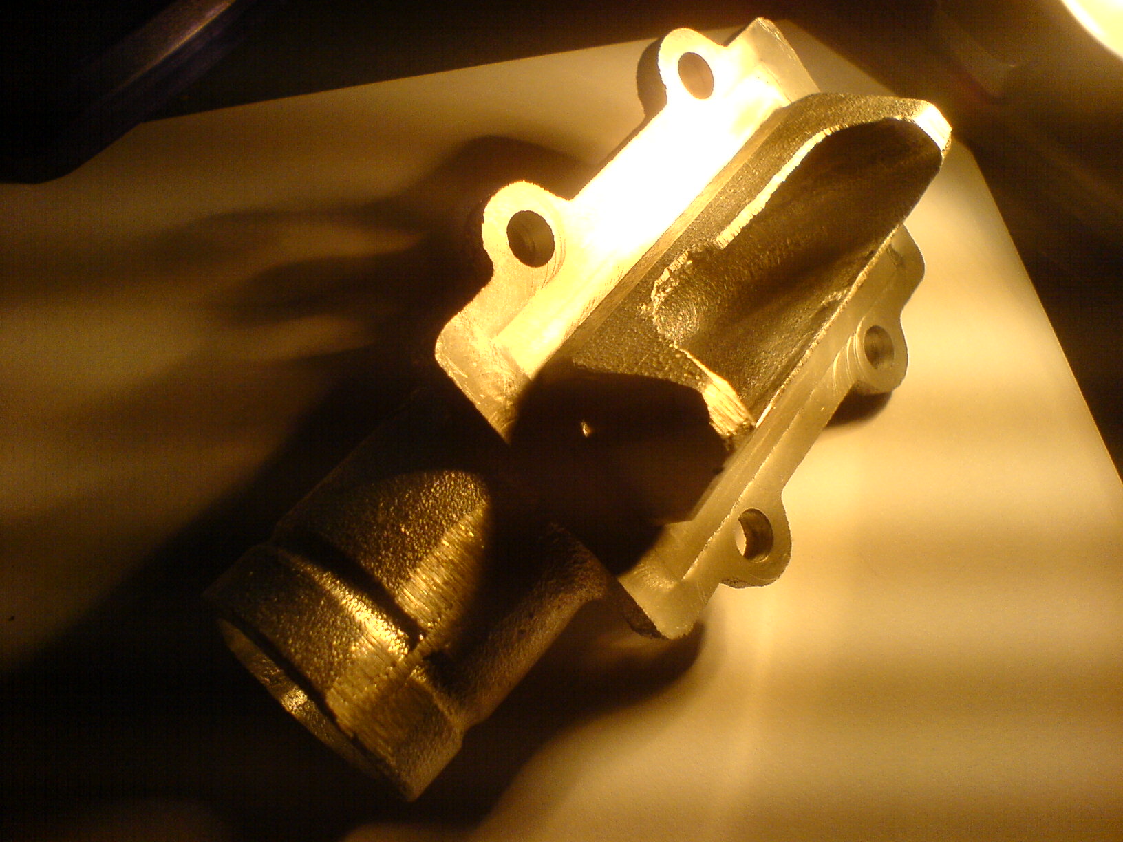

Eignet sich die fehlende Kühlrippe am Zylinderkopf zum Problemeverursachen? Soll in nen 193 GT.
Ansaugstutzen: Ecke abgebrochen/ Gussfehler(?), beim Radius (Radius im Bild nicht erkennbar) Rüsselseitig ( siehe Lichtpunkt Bild) ist ein kl. Durchbruch
Wer hat die passende Frage mit Antwort dazu?
Danke
ersma
Thies
Über das Loch würd ich mir keinen Kopf machen... Ist ja zur Dichtfläche hin, da wirste ja eh Dichtmasse verwenden, oder? Mein TS1 ist auch zwischen Fußdichtfläche und Membrankasten leicht durchgefräst, macht keine Probleme...
Kopf-Kühlrippen weiß ich nicht... grundsätzlich is halt der Kopf schon mit am höchsten termisch belastet...
Und der Ausbruch... mhh... wird ein paar Verwirbelungen verursachen... obs tragisch is... gibt so viele Membranstutzen, wo solche "Führungen" garnicht dran sind... die funktionieren auch...
