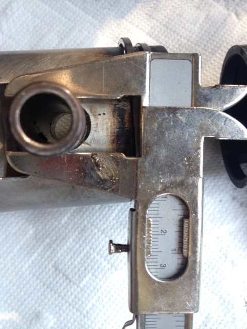

Frage zum Kolbenbolzen:
Kolbenbolzen vom Li 150 Kolben hat einen kleineren Durchmesser als beim 125er Kolben. Folglich passt das Standard-KoBo-Lager nicht.
Hat jemand einen Tipp, welches Lager ich benötige?
Nanu - das ist mir noch nie aufgefallen. Ich glaube, das stimmt auch nicht. :satisfied:

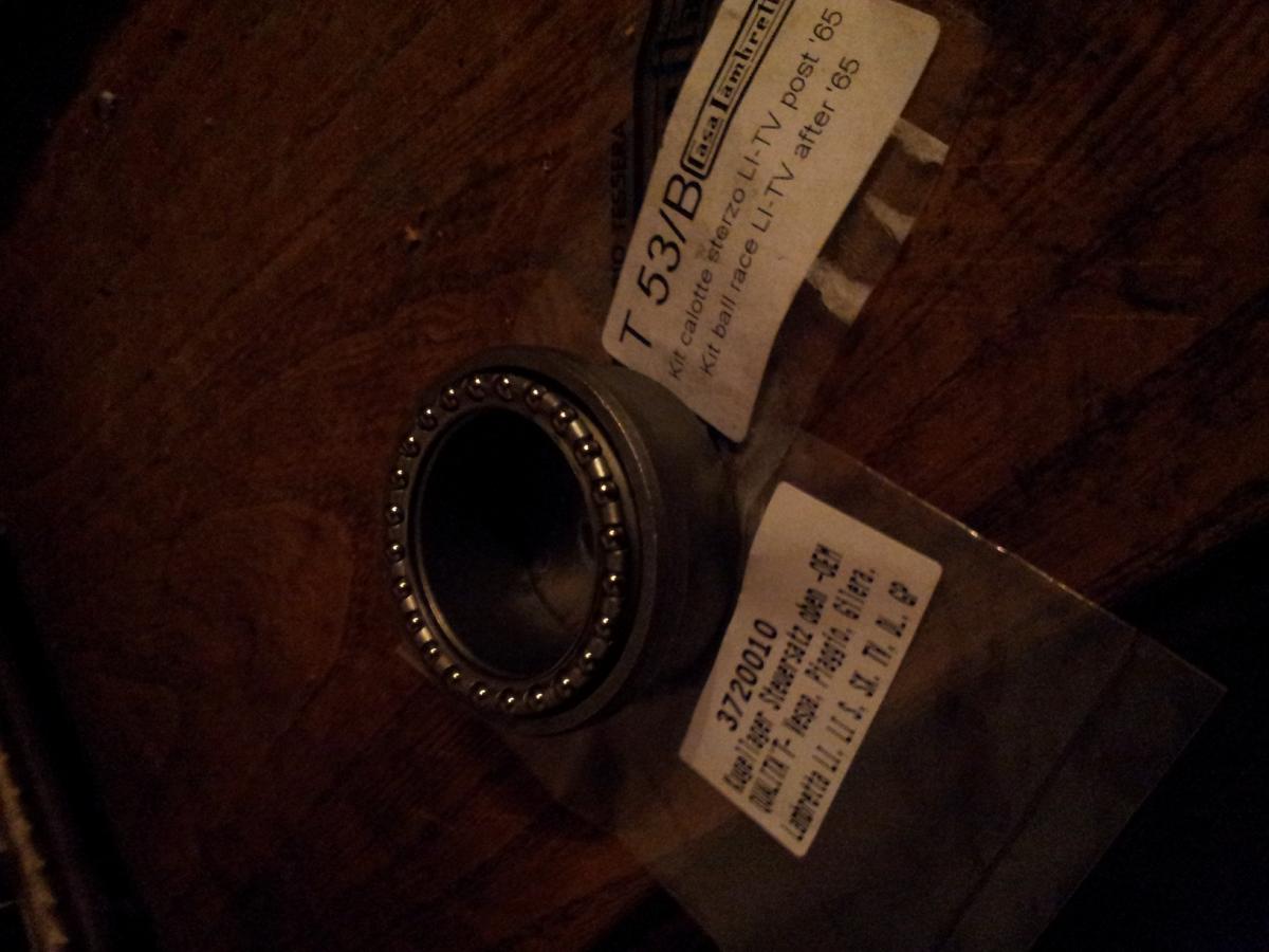

Lambretta Lenkkopflager oben:
Habe eine obere Lenkkopflagerschale von Casa und den angeblich passende Kugelkorb dazu.
Wie Mann auf dem Bild sehen kann, passen die leider nicht zusammen (egal wierum Mann den den Kugelkorb in die Schale legt)
Hat jemand einen Tipp (am besten mit Bestellnr.) welcher Kugelkorb in die Casa Schale passt.
PS: beim unteren Lager passt der von SC gelieferte Kugelkorb perfekt.
post-48680-0-00677300-1373290702_thumb.j
warum reklamierst du nicht da wo du die teile gekauft hast? tatsächlich sind die lager vor 1965 anders.
Bearbeitet von clash1
...weil ich nicht nur das Geld zurückhaben möchte, sondern auch die beste Lösung suche.
Hätte ja sein können, dass dies ein bekanntest Problem ist, bei dem ein "Trick" oder "Tipp" hilfreich wäre.
nur Kugeln nehmen... mit Fett einlegen... ;-)
besonders unteres Lager, sind um einiges mehr Kugeln... trägt besser...
Bearbeitet von mpq
hast du denn alles beim sck gekauft ? wenn ja, dann wende dich an philippätscootercenterdotcom der kann dir wirklich weiterhelfen.
Bilder sagen mehr als Worte:
Klar passt der nicht... ist ja auch ein Sprint/PX150-Kolben mit 15er Kolbenbolzen. Erkennbar am Boostportfenster...
oh Mann, wie dämlich wäre das denn.... :repuke:
