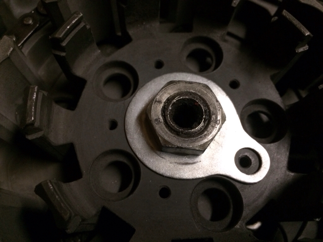

Was verwendet ihr zur Befestigung des Kupplungssicherungsbleches bei der neuen LTH Kupplung? Da sind nur noch Löcher mit Gewinden, statt dem einen Knubel. Schraube?
Sent from my iPhone using Tapatalk
Einfach eine M4 Imbusschraube mit Schraubensicherung in ein Loch einkleben und schon ist wieder ein Knubel vorhanden.
Bearbeitet von takuya
exakt :thumbsup:
