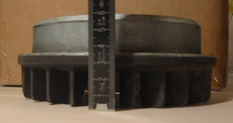

es wäre nett, wenn mir jemand sagen könnte, wie weit man die Finnen von einem SIL Lüfterrad abdrehen muss, damit es unter eine ital. Haube passt.
Oder: wie hoch darf denn das Lüfterrad dann noch sein?
Können 34 mm passen oder hab ich da Quatsch gemessen?
Vieleicht hat wer sein 12 V Lüfterrad zur hand und könnte mir ein Maß sagen?
Danke
