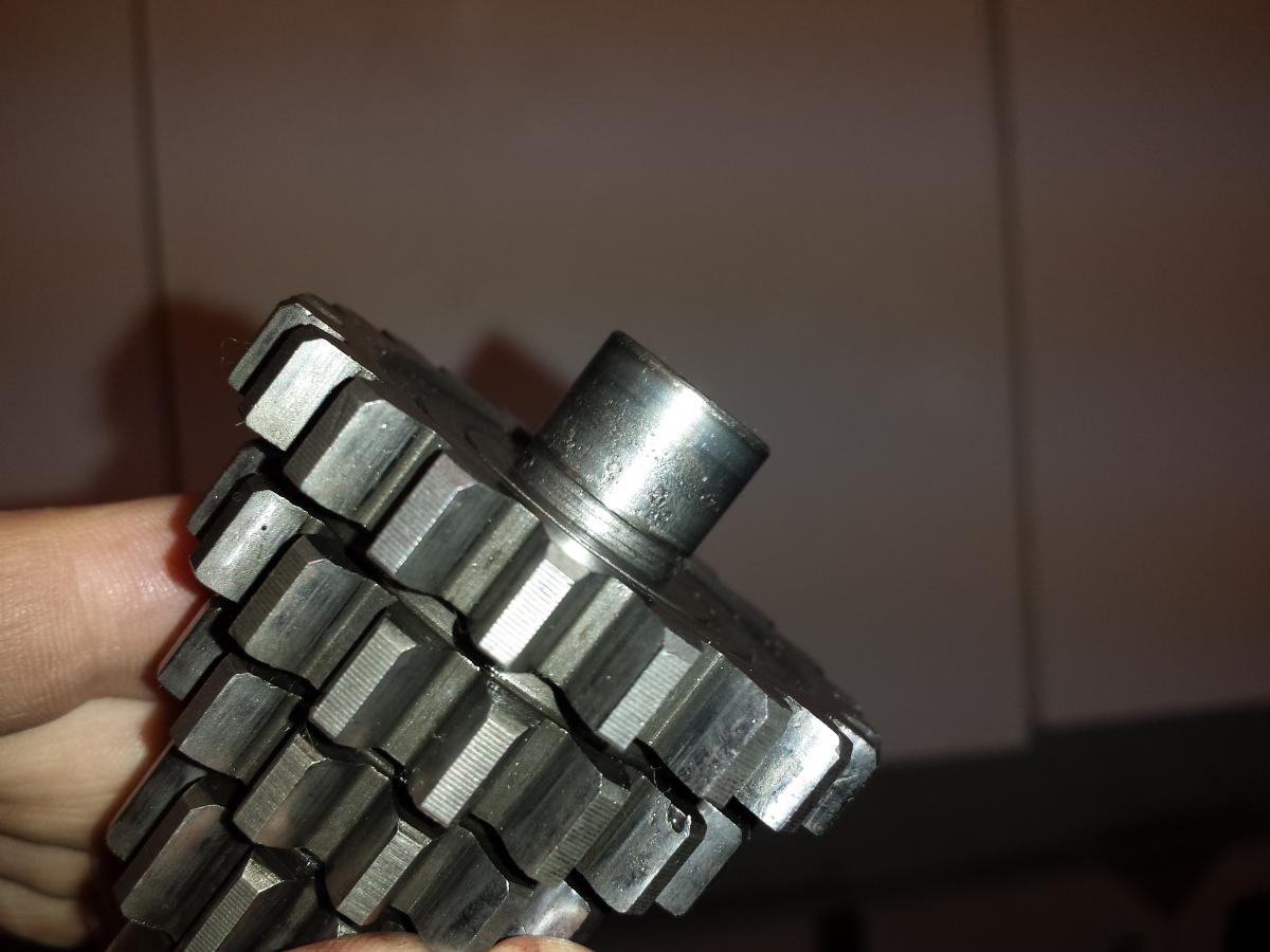

moin ihr !!
bin gerade am motoraufbau und musste feststellen, das ich ne reibspur unter der nebenwelle hab am gehäuse.
meine nebenwelle hat auch ein paar macken. würdet ihr die welle wieder einbauen ? oder ne andere rein ?
bitte hilfe ?!
gruss m.
post-5316-0-64768200-1420547388_thumb.jp
post-5316-0-60065100-1420547398_thumb.jp
post-5316-0-63449100-1420547407_thumb.jp
die scheibe kann bzw. muss man gelegentlich weglassen, hab ich zumindest bei spanischen blöcken erlebt. sollte sich aber bei korrekt distanzierter & montierter kupplung nicht negativ auswirken.
die welle hier sieht am lagersitz bzw. der lauffläche ganz schön zernagt aus, ich würde da nach ner alternative ausschau halten.
Nein!
Wenn man die Kupplung anzieht läuft die Scheibe eh wieder frei.
Die Scheibe distanziert nix. Die verhindert nur das der Lagerkäfig stirnseitig an der Nebenwelle schleift.
Nein!
Ich dachte immer, das wäre distanzieren. Distanz herstellen, also verhindern, dass eine Sache der anderen zu nahe kommt.
Nein!
eigendlich sollte diese scheibe eh immer frei laufen, man sollte auf jedenfall die mutter an der kulu schon recht fest ziehen, dann kann sich da auch nix bewegen! der schaden sieht aus, als wäre da nie eine mutter verschraubt worden! die mutter, die den kulukorb mit der getriebe nebenwelle verschraubt!
ich habe beim ausbau das nix festgestellt. denke aber das mal mit gelöster kupplung gefahren worden ist.
also kupplung nicht richtig festgeschraubt. komme nur darauf weil die spinne ein gewisses spiel hat.
