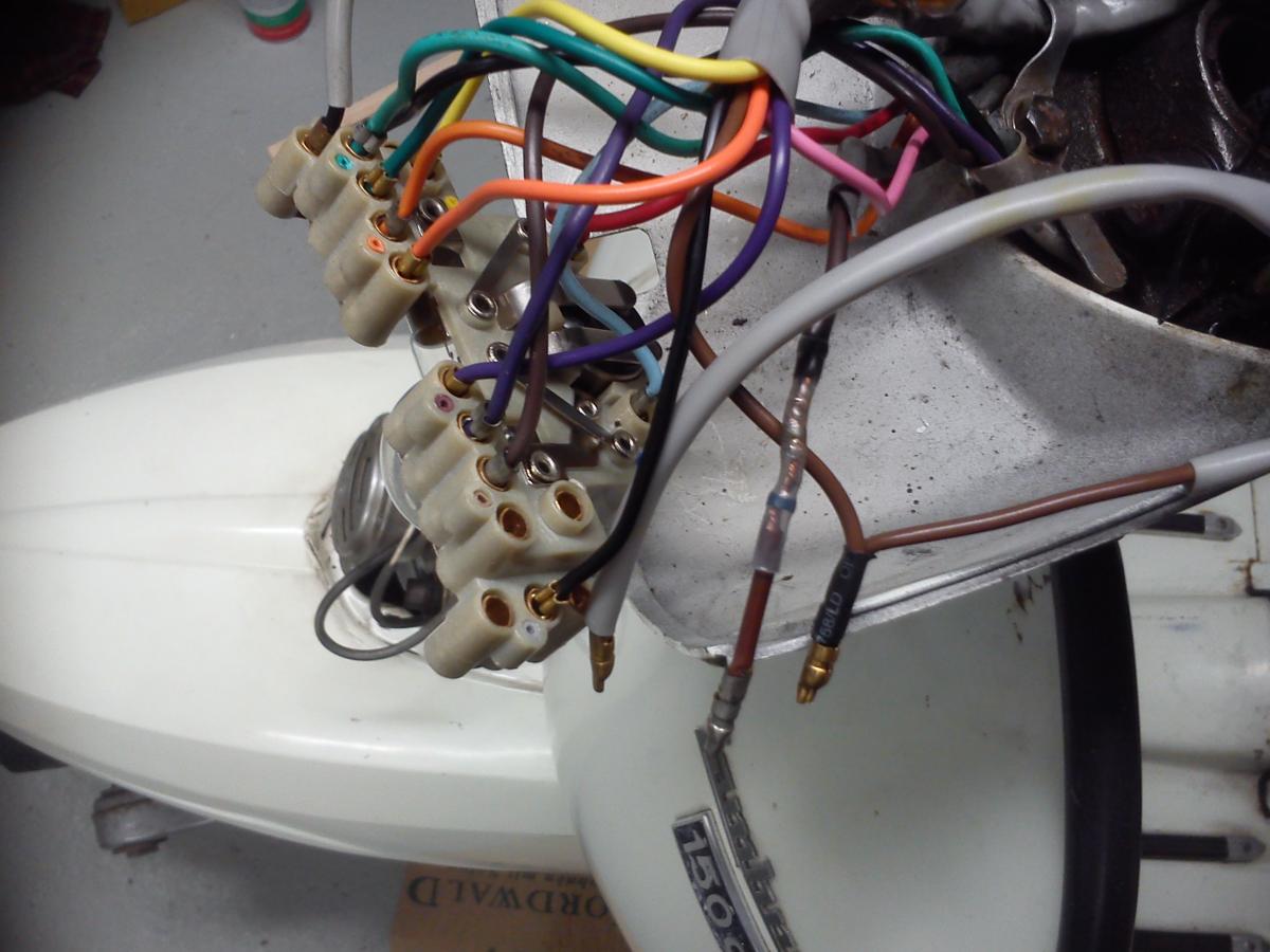

Hat wer nen Schalplan einer Lambretta DL 150 made in Italy 6Volt ohne Batterie bei der Hand?
habe neues Zündschloss und neuen Bulbholder verbaut.
vorher war das braun vom Zündschloss und vom Kabelbaum gemeinsam
mit Isolierband verbunden....= ein Steckplatz.
jetzte habe ich in Summe 3 braune Stecker
das vom Kabelbaum = das mit dem Lötverbinder = blauer kreis
das vom Zündschloss = schwarz vorne mit schrumpfschlauch gekennzeichnet
und eben das teil sich dann auf = mit der grauen hülle...
wo gehören die braunen bzw. das schwarze nun hin damit ich wieder
licht usw..
post-1388-0-90899000-1423257326_thumb.jp
post-1388-0-14338800-1423258300_thumb.jp
Bearbeitet von cheesi77
  :satisfied:
Nimm ersatzweise den der GP125.
Die drei braunen müssen nur zusammen sein.
kommt von einer Spule auf der ZGP bzw. vom Verteiler, geht zur Schnarre, geht zum im Zündschoß integrierten Lichtschalter
Bearbeitet von T5Rainer
d.h die drei braunen alle links? irgendwie muss ja dann der Strom
von der Spule aufs Zündschloss gehen von wo ich dann ja licht ein
oder aus machen...oder?
irgendwie habe ich da beim Umstecken was übersehen...ich trottel...aber ich bin
froh das mit den neuen Zündschloss die DL nun endlich abstellen geht...
Such Dir selbst aus, wo am bulbholder drei freie und miteinander verbundene (braun gekennzeichnete?)  Steckplätze sind.
Wenn da nix frei ist, kannst Du die drei braunen auch mit einer Wago-Klemme verbinden. :wheeeha:

sollte ja wirklich nur eine Kleinigkeit sein..was mich eben verwirrt sind das
aus dem Zündschloss nun eben ein braunes rausgeht was sich dann auf 2 aufteilt.
das nächste mal wird alles genau fotografiert oder notiert....

 ..was mich eben verwirrt sind das aus dem Zündschloss nun eben ein braunes rausgeht was sich dann auf 2 aufteilt.
Hast Du Dir den von mir verlinkten Schaltplan nicht angeschaut, oder warum verwirrt Dich das? Im Plan isses genau so gezeichnet. :satisfied:

durch das neue zündschloss hast du jetzt ein braunes kabel zuviel. (wenn ich das richtig sehe) und somit insgesamt 4 braune.
so sollte es sein: einmal braun aus dem kabelbaum (der von hinten kommt) von der spule, einmal braun mit der grauen isolierung der nach unten zur hupe geht und einmal braun zum zündschloss.
dein neues schloss hat das hupen kabel aber nochmal. (graue isolierung).
meine empfehlung: das alte kabel mit der grauen isolierung (zur hupe) entfernen und das neue mit der grauen isolierung zur hupe legen.
somit brauchst du nur noch 2 steckplätze und alles müsste klappen.
fazit: wer noch gute augen und einen wachen verstand hat braucht keine wago klemmen..... :-D
