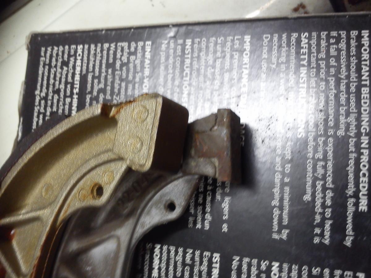

Haben die neuen Bremsbeläge nicht mehr den Metallclips?
Siehe Fotos habe bisher nur NOS Beläge oder alte Aufbereitet...die von der DL
sehen aber echt schlimm aus....
die neuen haben auch keine Auskerbung für den Clip...d.h. so verbauen wie am Foto?
danke

Guten Morgen,
so habe doch die alten Beläge wieder aufbereitet da
die neuen nicht passend waren. Wie immer Scheiß Reprozeug.....
Waren deutlich zu groß auch die für LI3, laut Packung, waren nicht
wirklich passend....
bzgl. Clips: habe mir die neuen genauer angesehen da dürfte das Metall schon eingearbeitet sein.

Ich hoffe nicht, dass du mit alten Alten die originalen Beläge meinst. Was verstehst du unter aufarbeiten? In Form schleifen? Die Dinger sind asbesthaltig, ich rate vor jeglicher Manipulation welche Staub freisetzt dringlichst ab. Das Zeug ist erwiesenermaßen stark Krebs fördernd. Bearbeitet von swissscooter

mein auch, das mann HIER den von dir erwähnten eingearbeiteten Clip sieht
Nacharbeiten wirklich vorsichtig sein... egal ob alt oder neu... s.o....

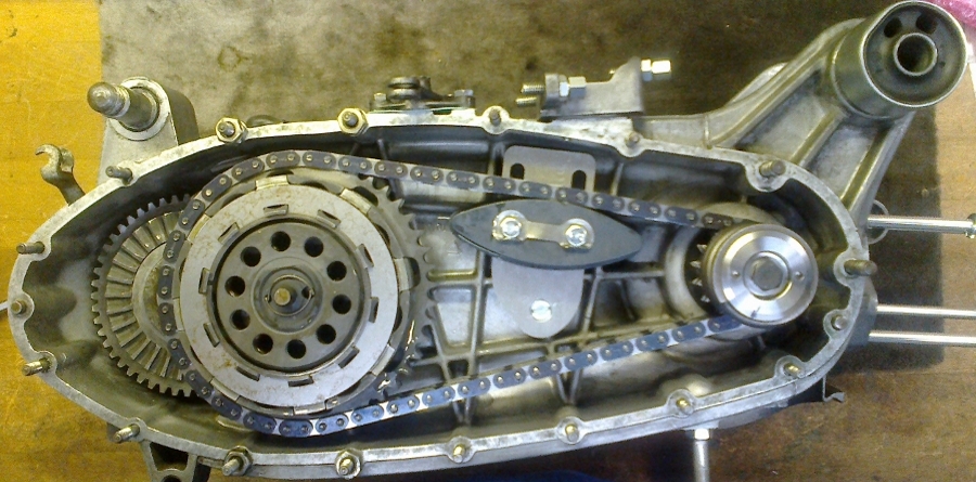

Pros & Cons der von oben drückenden Kettenführungen /-spannern von LTH und Jockey? Habe beide lagernd. Welchen davon also in den TS1-Motor?
Pro und Cons, keine Ahnung.
Bei meinem zuletzt verbauten Variochain war das angefaste Langloch für die Senkschraube nicht ausreichend tief gefräst.
D.h. die Senkschraube stand nach dem festziehen ca. 4/10 mm über.
Leider lief die Kette genau über den Schraubenkopf, was dann etwas Nacharbeit erforderte.
post-6413-0-57070600-1423465183_thumb.jp
  Am 9.2.2015 um 05:55 schrieb M210:
Habe den LTHler im blauen Klaus und den Tschokä im grünen Mogli stecken. Beide Kettenführungen/-spanner verrichten klaglos ihre schwere, ölige Maloche und das Ganze ständig im Dunklen. Beide Motoren sind natürlich keine TS1-Motoren, denke aber, dass Du sicher beide Kettenführungen/-spanner ohne Weiteres verwenden kannst.
Habe in jedem meiner Motoren Variochain oder JBS-Spanner im Einsatz. Ich kann zu keinem von beiden etwas negatives sagen. Nur die verdammten weichen Senkkopfschrauben nerven...
Ich werde zukünftig wohl mal auf das Teil von Richard Taylor zurückgreifen. Finde das ganz nett gemacht.
Interessant. Auch die zusätzliche Sicherung des Blocks. Schrauben der Grundplatte aber ganz normal mit Schraubensicherung?
