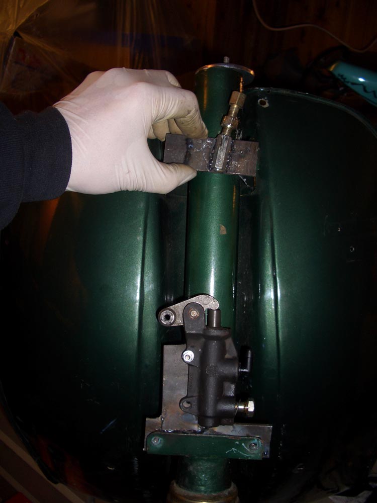

Hab mir gerade eine Halterung für eine Bremspumpe teilhydraulisch gebrutzelt. Ziel ist die Hupe am Fleck zu belassen. Nur passt leider der tph-Ausgleichsbehälter nicht mehr unter die Kaskade. Hat jemand einen Tipp für nen Mini-Behälter?
guck mal hier.
nicht professionell für all die tollen junx hier mit drehbank, CAD/CAM und brattischchen, aber hält schon ne weile und tut seinen zweck.
aydith die alte bitsch säuselt mir ins ohr: würde auch den gonzo-kleinen behälter verbauen, sonst wird das mega-eng unter der haube. habe an meinem tph einfach den verschluss ganz klein geschnitten. ging dann mit gefummel, aber halt milimetersache.
Bearbeitet von Marcello
