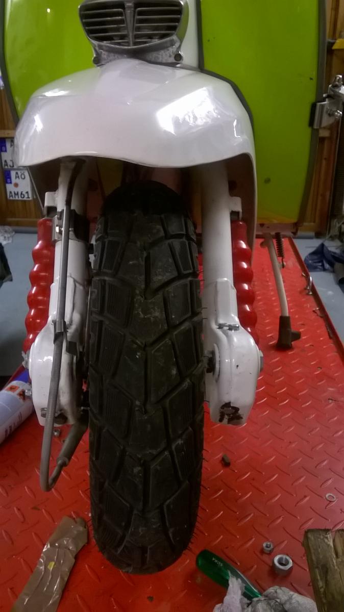

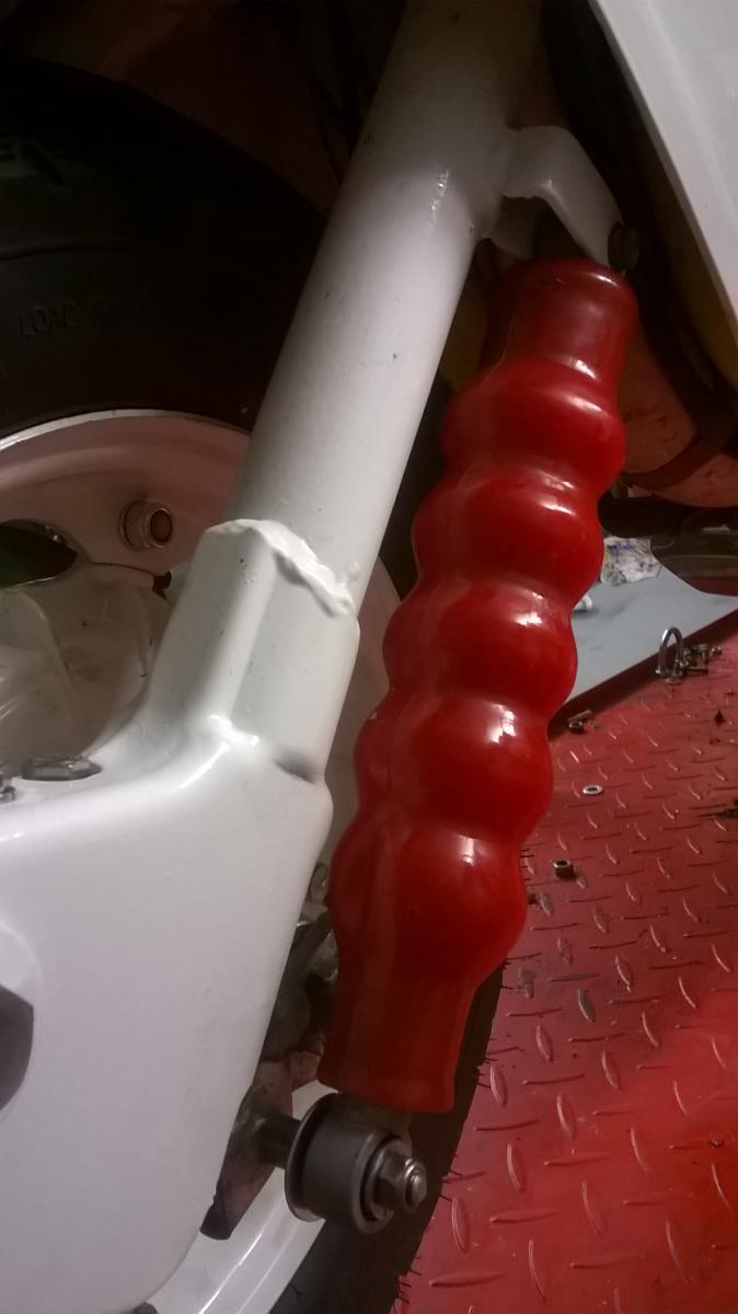

nein kein Denkfehler, stehen trotzdem schief zu Gabel, wie gesagt liegt an den unteren Halter, die bauen zu weit raus, bei mir.
Ich hatte schweisbare obere Halter drangehalten... bin ja nicht doof

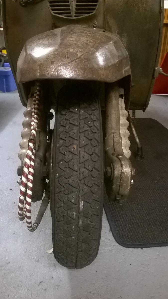

siehe zweites Bild #post21812, der Stoßdämpfer von vorne gesehen steht um fast seinen ganzen Durchmesser weg von der Gabel... ist doch klar das ich dann oben die Halter extrem nach außen verdrehen muss!
Und Grund sind die unteren Halter die zu weit rausbauen. Punkt

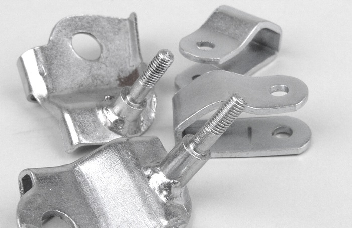

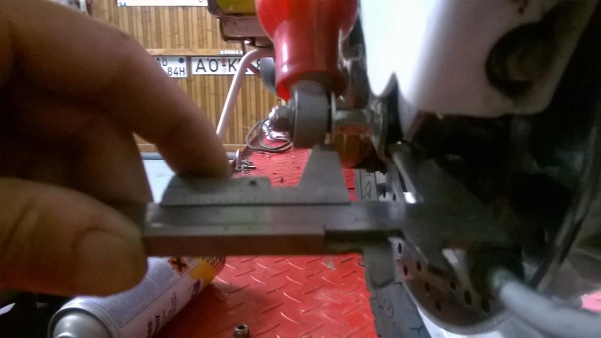

kannst du den unteren mal messen? Wenns wirklich zu lange ist, würd ich mir andere holen. Meine vom Jockey passen und kosten wirklich nicht die Welt. Aber das mit dem klemmen würd ich lassen, bin damit nicht glücklich geworden.
was unten messen? gib mir was vor dann messe ichs aus...
mach ein Bild mit Messschieber wo du genau meinst... Danke
siehe zweites Bild #post21812, der Stoßdämpfer von vorne gesehen steht um fast seinen ganzen Durchmesser weg von der Gabel... ist doch klar das ich dann oben die Halter extrem nach außen verdrehen muss! Und Grund sind die unteren Halter die zu weit rausbauen. Punkt
Hmm...und wenn du die anzuschweißenden Teile noch ein bissl rumdrehst,geht's dann auch nicht! Müsste man doch dann hinbekommen dieDämpfer parallel zur Gabel zu setzen!?
Hab ich gelesen und halte es immer noch für falsch! Wieso soll das nicht gehen? Wurde teilweise ab Werk so verbaut...
Oben geschweißt unten gesteckt hatten in CH ALLE Serie 3, 125, egal ob Li, SX, Lis oder DL. Des geht wunderbar und wurde tausendfach gemacht. Habe ich so an meiner DL und an meiner
Lis.
Oben geschraubt unten gesteckt geht auch, wenn es dann Muss. Die Dämpfer müssen nur in einer Ebene zum Gabelrohr stehen,nicht aber parallel. Unten etwas weiter weg vom Gabelrohr passt. Das federt ja mit einem Drehpunkt in der Gabel ein. Beim Einfedern kommt der Dämpfer unten näher zur Gabel.

könntet ihr, also wer Zusatzhalter unten verwendet, dieses Mass bitte mal nachmessen, inkl. Halterdicke, beide Seiten am besten. Danke
wenn ich mir das hier anschaue.... :blink:
post-56017-0-54396300-1434352041_thumb.j
Bearbeitet von rollermicha
sehr gut, vielen Dank
werde ich heute Abend beie mir messen und berichten

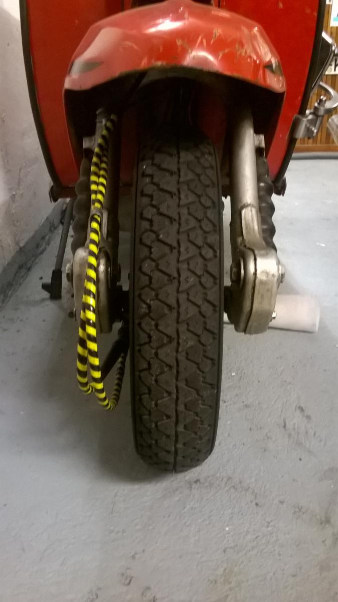

kannst noch Bild von vorne machen, damit man sehen kann wie weit parallel, oder eebn nicht parallel, die Dämpfer verlaufen.
Ok, danke, sieht so aus wie es muss
scheint wirklich an meinen unteren Zusatzhaltern zu liegen

die CASA Halter sind der letzte Mist, und das für 50 Tacken... :repuke:
Mit nicht 100% meinte ich die Seitenansicht. Von vorne passt das wenn richtig angeschweißt! Wie gesagt, tausendfach bewährt!

@ Rollermicha- mach mal bitte Bilder von Dir beim Messen.
Dann würde ich mich fragen, ob ich meine O- Teile mal messe ( ohne Bilder)
