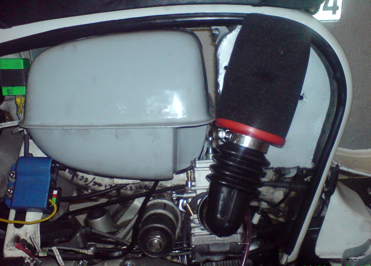

DL- oder PX-Knie verwenden. ;-)
Ok. Hast du vielleicht einen Link? Oder Bild? Hab gerade bei LTH und SCK geschaut. Und auf beiden finde ich keinen Ansaugbalg, der auf dem 30 TMX passen könnte. Die sind alle vom Durchmesser zu klein. Oder halt sowas wie schon verbaut.
Apropos verbaut, Nachtrag: Korrekterweise muss man sagen, daß ein LTH-Knie verbaut ist. Kein Sacchi-Knie. Die Maße an der Stelle sind jedoch identisch.
 Welcher LuFI passt da dann drauf?
u.a. der lange vom Tino Sacchi, aber auch andere Schaumstoff-Dinger
Wäre das der hier?
nö. Das DL-Knie ist OK, aber der Filter wäre mir zu mickrig.

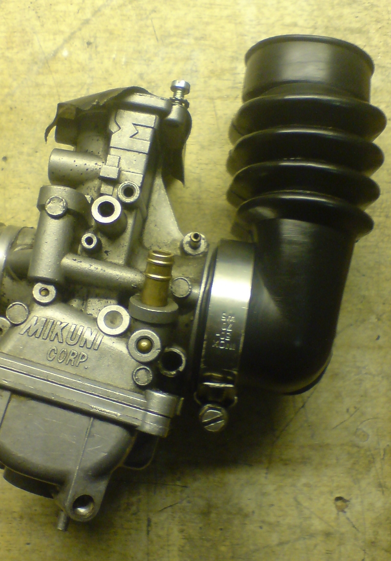

Hast Du so einen DL-Balg an der Hand und könntest mal kurz ausmessen, wie weit der Balg am Knick vom Vergaser weg steht? Von den Fotos ausgehend scheint an dieser Stelle kein großer Unterschied zwischen Sacchi und DL-Balg zu sein. Und genau die Stelle ist ja das Problem.
ich hab mal einen PX gummi auf Stage6 Trichter zB probiert.
das war zwar platzsparend hat auf meinem PWK aber gedrosselt.
ein DL 200 Gummi lief da besser.
wenn du den Vergaser nicht mit einer fixen Box oder so verbindest, also das Gummi nicht nachgeben muss würde ich eins von ScootRS nehmen, die sind recht hart und halten den Schaumfilter gut in Position.
PX-Gummi (innen gegen Zusammensaugen ausgesteift) drosselt bei meinem KEIHIN PWK 28 auf TS1 nicht.
DL-Gummi liegt für benji zum Test bereit.

< 35mm. Bei den Fotos täuscht Du Dich. Komm bei und probier das aus.
Sacchi-/LTH-Knie ca. 59mm. Wahnsinn. Foto täuscht ganz schön. Komme morgen vormittag vorbei.
Aber warum ich offenbar der einzige mit dem Problem des eingedrückten Knies bin, versteh ich immer noch nicht.
Bis Du nicht.....sieht bei mir aktuell genauso aus und fettet scheinbar an.....DL Knie passt.....Ganz zufrieden bin ich noch immer nicht!
Ansaugstutzen scheint mir beim Mugello - der mitgelieferte zumindestens - zu lang. Ach 30 Dello!
