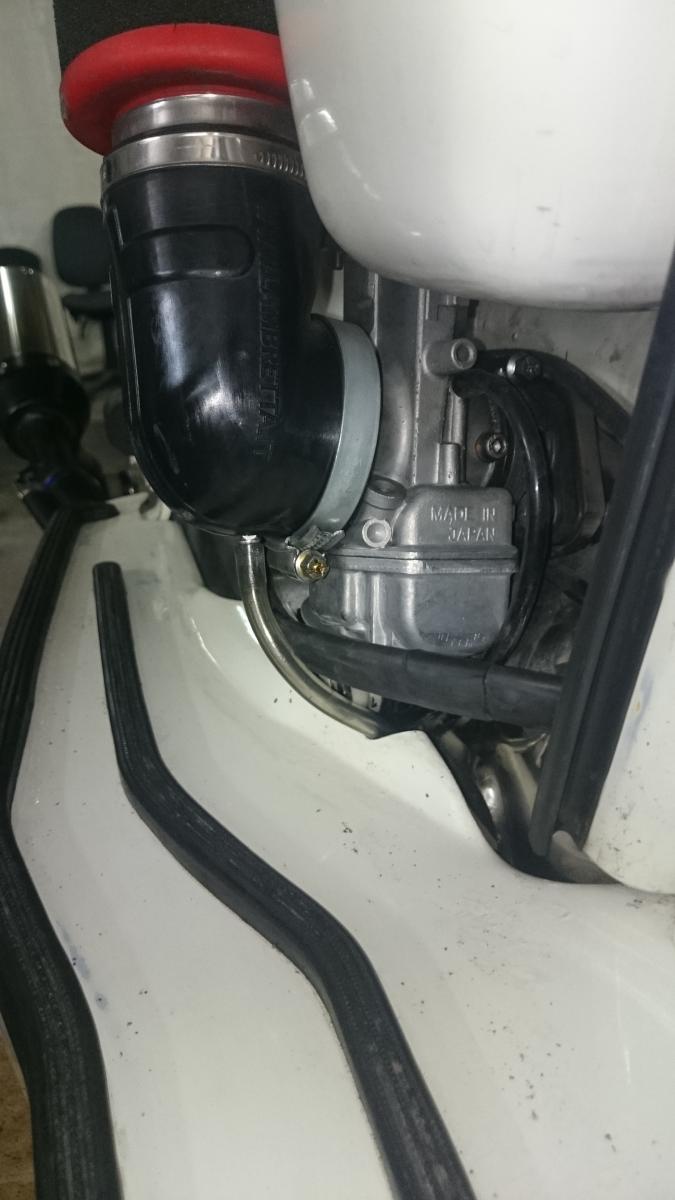

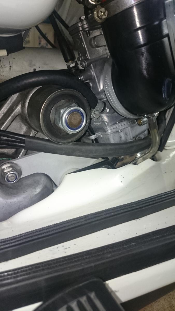

Schaut bei mir so aus:
Kupplungszugeinsteller von der Vespa. 6-Kant maximal gekürzt und mit Schraubensicherung mit dem Gummiknie verschraubt, danach Ablaufschlauch aufgesteckt.
